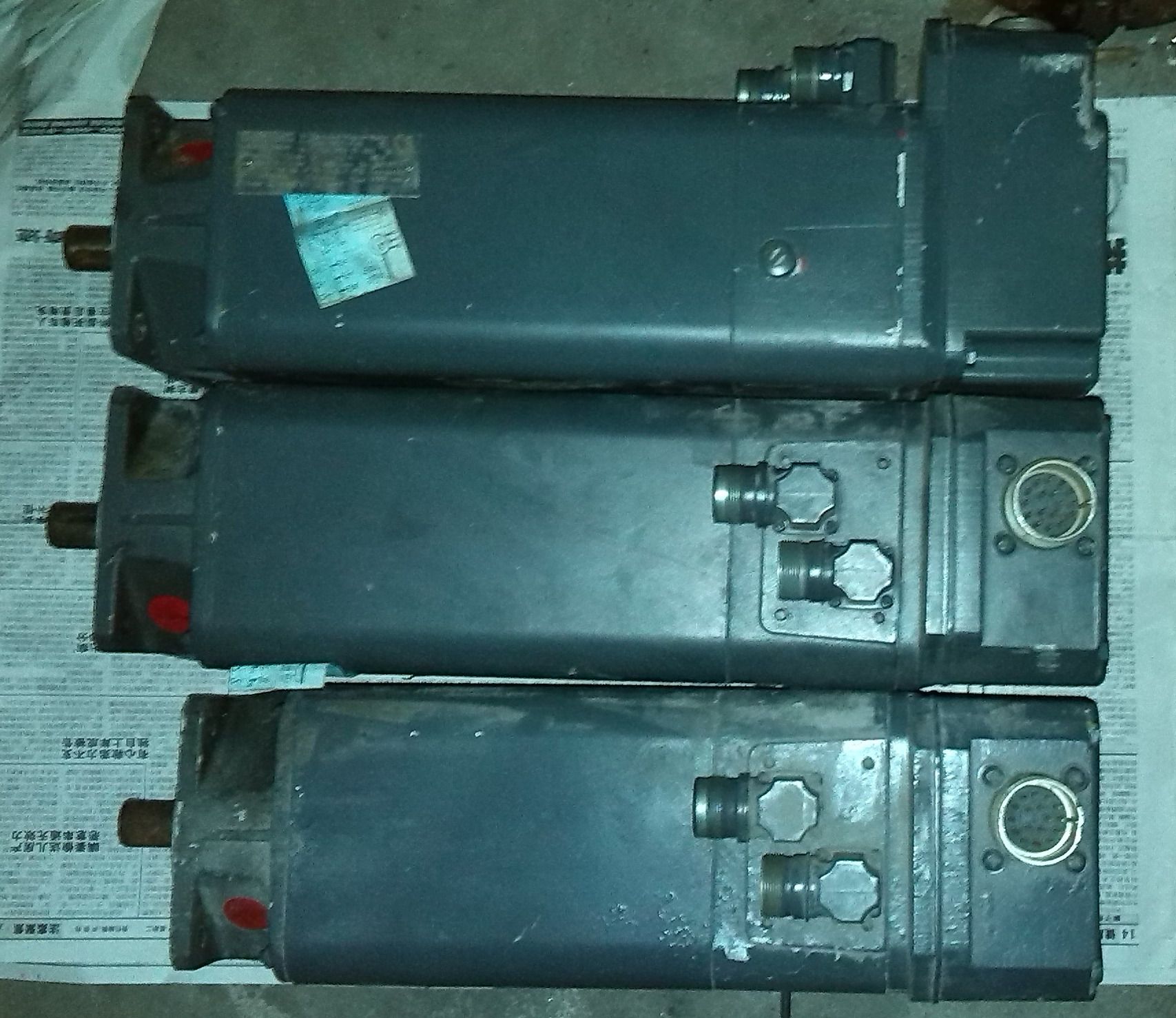

三台成色很新的德国siemens西门子1FT 50系列的伺服电机轴端进水了
发表于 2013-8-19 10:24:31 | 显示全部楼层 |阅读模式
照片 102.jpg 工厂直接拆卸掉,其实可以维修的啊
发表于 2013-8-19 10:48:31 | 显示全部楼层
可根据情况,加各种密封胶即可
发表于 2013-8-19 12:20:59 来自手机 | 显示全部楼层
内部受潮没,受潮就不能使用,影响绝缘性能。进油都不行。公司买的进口滚齿机主轴电机密封圈老化进油,主轴内部进油,一年保修期内,换电机编码器,调整设备,机床厂出血二十多万,其实里面的进去的油三张面纸都吸干了。
