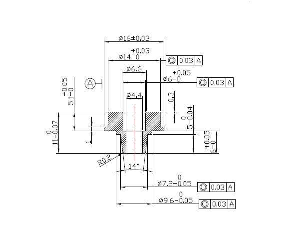

数控车床镗直径6MM+0.05/0深5.1MM的平底肓孔只能自己磨镗刀吗, 有没有这么小的机夹镗刀.量大磨刀太麻烦了. ' t! q3 b. u- H. j

什么材料?
 楼主| 发表于 2013-8-13 15:20:21 | 显示全部楼层
CBN硬车 发表于 2013-8-13 15:15 ) P' J& [& z8 V
什么材料?
! m; Z1 O7 P% Z4 Z9 D7 W0 o  r12L15

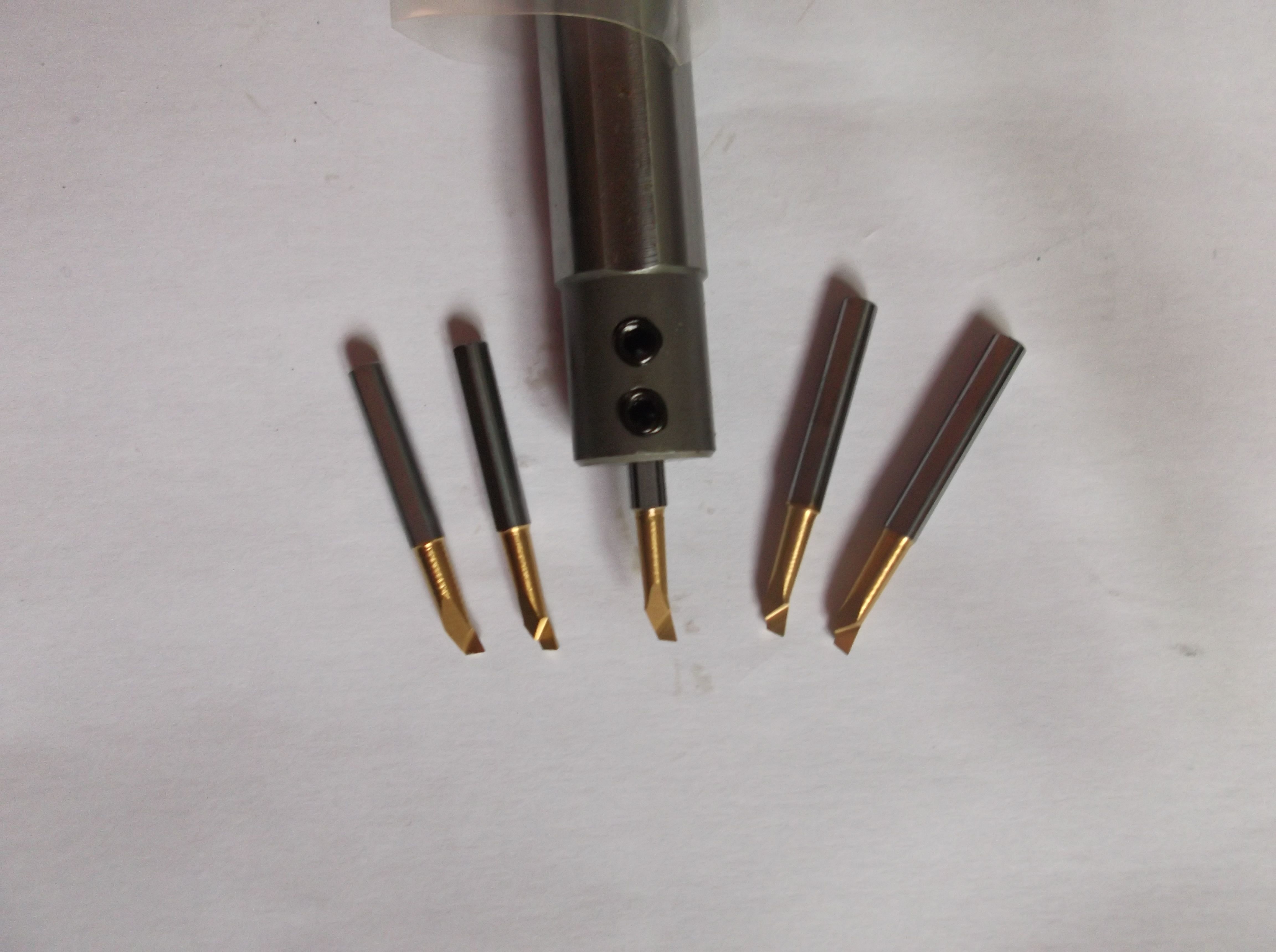

发表于 2013-8-13 15:25:48 | 显示全部楼层
一大把,找京瓷,山特,ISCAR,Vargus和PH HORN
对,这种整体的小镗刀一大把。  发表于 2013-8-13 15:32
发表于 2013-8-13 15:43:16 | 显示全部楼层
HORN小径刀不错,其它也试过略逊

非刀片式。不过你这个可以用安装刀片的机夹刀杆哦。
