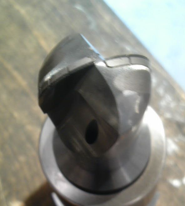

请教:PCD球头刀加工振纹如何解决
 楼主| 发表于 2013-8-9 12:43:23 | 显示全部楼层
谢谢各位!1 x1 l- B3 Q1 ^6 K- D" c5 V# U/ L
振纹已经通过降低切削参数解决,但是节拍慢了。
' Q2 G9 |) j2 m- f* G之前调试时,这个参数加工是可以的。所以我想请教的是,从刀具设计上是否可以解决这个问题。谢谢。

上刀图
发表于 2013-8-9 20:51:53 | 显示全部楼层
改螺旋切削刃。
PCD螺旋球刀,带一点倾角。S型刃口的 PCD球头刀,目前国内不知哪里可以做?  发表于 2013-8-12 18:43
晕,这些话是和 楼主说的, 放错地方了,见谅  发表于 2013-8-12 15:18
,生产S型刃口的球刀需要一些技术的,国产的刀具还需要努力! 期待你的图片,  发表于 2013-8-12 15:16
有 PCD球刀的图片吗? 是哪家的刀具?? 是直槽的吧? 还可能带一点倾角? 一般的合金球刀球头的刃口曲线是S型的, 但是PCD 不好加工, 日本的刀具厂 能生产S型刃口的 PCD球头刀, 国内不知道哪家能生产.  发表于 2013-8-12 15:14
 楼主| 发表于 2013-8-12 21:15:24 | 显示全部楼层
CBN硬车 发表于 2013-8-9 20:51
  ^; i1 W6 ?* _! x% S0 s8 E% ]1 D改螺旋切削刃。
8 S9 e3 p6 P: w, g5 k6 ?' ^4 Z现在改螺旋切削刃是不可能了(这个有效吗,有没有试过的朋友)7 Q6 f+ w0 A- R$ ^1 z1 [4 ]
有比较了解PCD刀具的大侠吗,请谈谈,谢谢!$ y/ g; P' R/ l9 \+ w/ m

原刀具参数你贴出来,大家才知道有没改的可能啊!
发表于 2013-8-16 22:49:02 | 显示全部楼层
对啊,把加工的各方面条件和参数列举详细些,大家都很好奇呢,很想学习一下。
发表于 2013-8-17 01:12:53 | 显示全部楼层
原刀的参数 楼主应该是不会有的  这个道具PCD 铣刀 我们工厂能够生产

是否两刃跳动过大,我也是做金刚石刀具的
