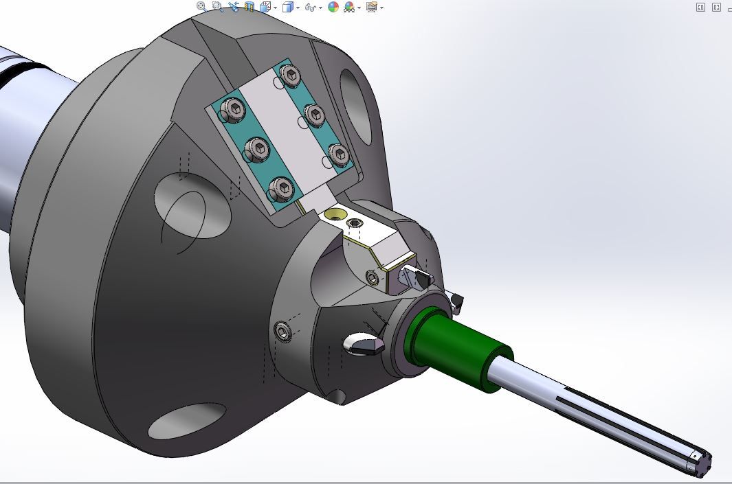

整体视图
整体视图

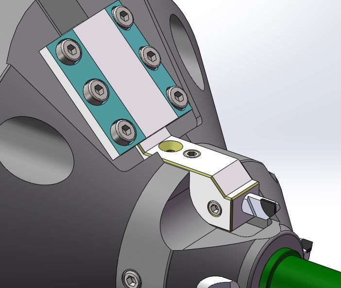

驱动车刀的机构
驱动车刀的机构

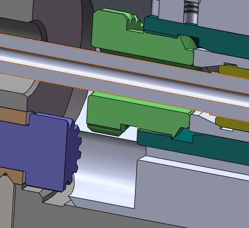

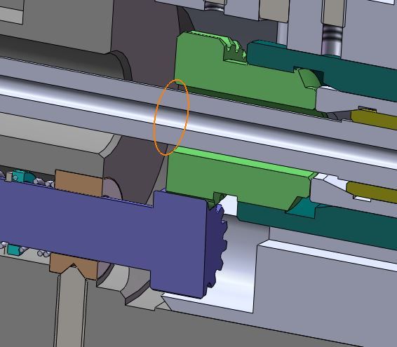

放松、锁紧中心铰刀的机构
放松、锁紧中心铰刀的机构

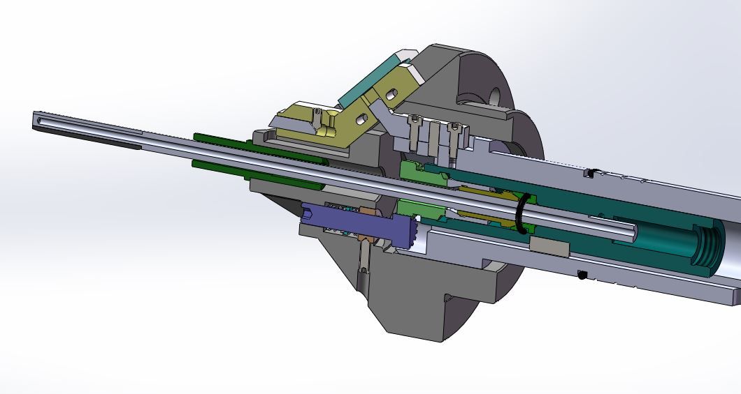

整体剖面
整体剖面

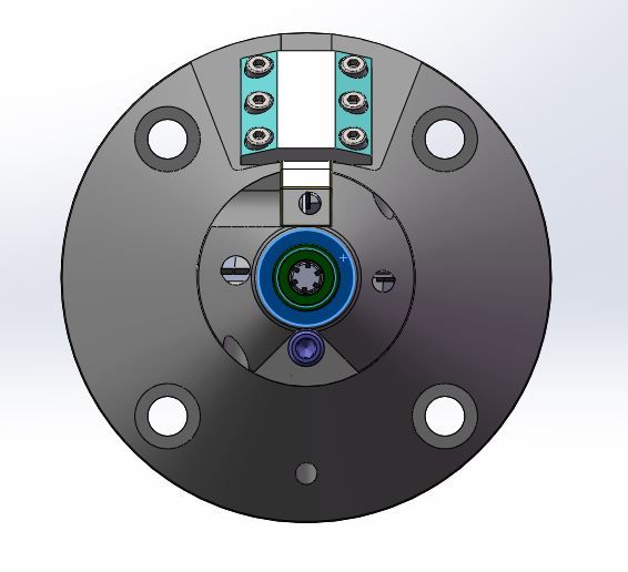

正面视图
正面视图

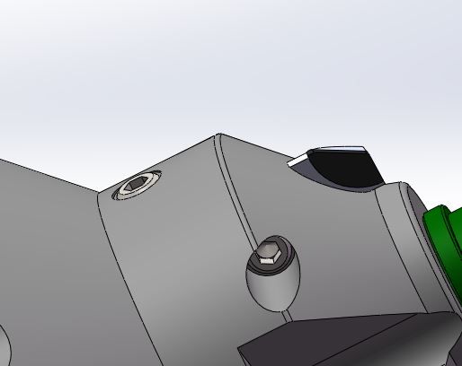

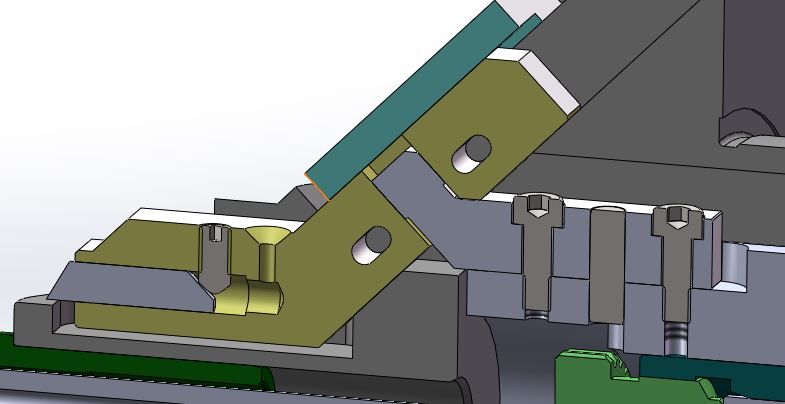

车45°锥面的车刀
车45°锥面的车刀

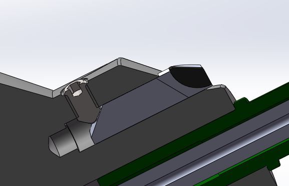

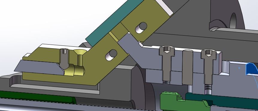

调刀机构,很简单的
调刀机构,很简单的
; k% r9 a: m9 u. J3 X& n; b
$ t, Z9 e6 a: y7 `1 V      这是一种用于发动机缸盖气门座导管孔和气门座锥孔精加工的复合刀具,主要由加工导管孔的枪铰刀、加工气门座密封锥孔的镗刀和倒角锪刀三部分组成,其中镗气门座密封锥孔的刀具是采用展开式刀具结构形式,即把轴向走刀转变成斜向走刀,这是该刀具的核心部分。采用斜向走刀加工锥孔比锪锥孔可大大提高被加工锥孔的母线的直线度、表面精度和尺寸精度,在发动机制造业该刀具得到广泛应用。5 q% A4 k( X8 u
    枯藤大侠猜测绘制的刀具模型完整地展现了这种刀具的结构,对大家了解、学习、设计有很好的参考借鉴作用。各工具厂制造的这种刀具结构大同小异,其差异是尺寸的大小(这是由被加工尺寸决定的),与机床连接的结构形式(这是由机床决定的)及刀具局部结构,如镗锥孔斜向滑动块安装槽口的结构,枯藤大侠模型是直槽加压板,也有做成T型槽的。该刀具还有做成双滑块的,分别进行粗精加工。该刀具除了进口,国内很多刀具厂也有制造。
