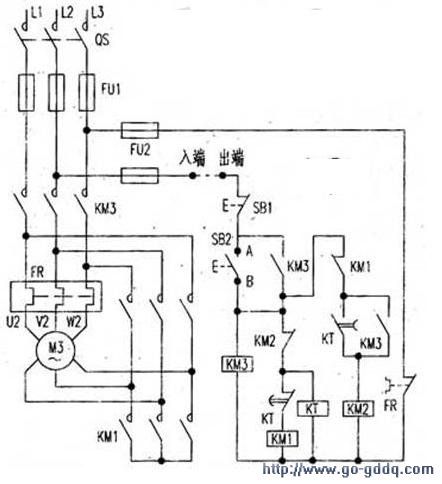

请问用时间继电器自动控制星三角降压启动电路中,时间继电器怎么控制?一般设置多长时间?谁有这方面的资料给点,谢谢大侠了!3 E$ E( I: H8 K3 [/ [

听声音,看电流,星启动稳定后隔一,两秒转换角启动。# }  Q8 `$ n. A0 Z% o0 c9 {
这与电动机功率,负载有关………………

本帖最后由 东海fyh126 于 2013-6-30 21:42 编辑 ' v3 ~' Y) n& Z. x% W

东北制造 发表于 2013-6-30 21:32 9 g( V3 A% C( X5 Y& T7 _/ m& [; i
' A& {) o" H4 A" U这与电动机功率,负载有关………………
1 B6 B( X, H: b) u+ p
请问这有相关公式吗?能给点相关资料么?我在网上都搜不到1 ]- p* [0 V' ^1 N+ l  |0 x, P
只有經驗~!  发表于 2013-7-17 23:32
