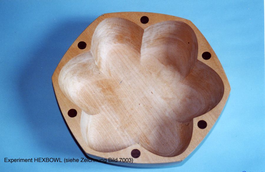

上面是让把两个旋转运动都交给工件主轴去做了,所以刀具仅需要做线性移动即可完成尺寸(不然怎么好意思称为车床呢)。如果只让主轴做一种运动,那么刀就得转起来,而且这两个轴有一定的平行距离(就是那个偏心),转速还得有比例关系。
3 d) w' b& J1 b/ Z8 r( j+ q! M; J
一把刀能切出一个椭圆,两把对称分布的刀切出两个正交椭圆,三把均布的刀切出三个120度分布的椭圆。/ r  H+ Q8 V, s& z" H) l
这。。。。。。。。不就是多角机床么?
图片3.jpg 图片4.jpg $ ]2 |4 ?. f2 E  x
显然这些面是有点凸的,但通过合理选择回转半径,可以获得近似平直的效果(越扁越好)。这个方法的好处是,由于刀具和工件皆做定心连续回转运动,无需停顿,因而转速可以比较高,效率自然也高。

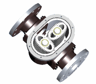

以上讨论的椭圆是“普通”椭圆,或多或少还能用纯机械的方法搞定。
. M" A  }6 o# r6 d" L$ B+ B这里还有一种另类的椭圆,即二阶椭圆,多用在流量计上:; V( ]  k. v9 P4 E% H) K
' d- y; x2 y* |9 m) V
当年的工程师,用描点+放样搞好凸轮,做了两台滚齿机。如今,只要您的机器够快(运算),就可以滚的(仅限凸节圆):
4 Q4 P: W& Y: ]2 w6 ^6 z! D! z3 W
