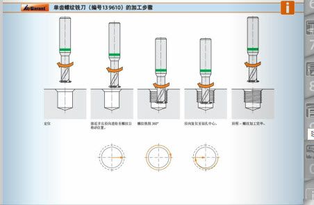

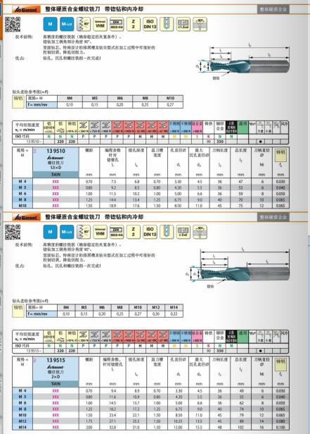

不知道楼主零件具体情况如何,如果可以一次装夹的话,三轴联动数控铣使用螺纹铣刀,钻孔倒角铣螺纹可以一把刀具完成
发表于 2013-6-9 23:02:46 | 显示全部楼层
cherry 发表于 2013-6-9 22:56
5 Z3 P) `* U; S1 |3 n: ]+ G( r不知道楼主零件具体情况如何,如果可以一次装夹的话,三轴联动数控铣使用螺纹铣刀,钻孔倒角铣螺纹可以一把 ...
! \8 j8 I" ?# F0 y2 b( X+ U
竟有如此神器,见识了
螺纹钻铣刀。  发表于 2013-6-10 01:25

发表于 2013-6-10 00:02:15 | 显示全部楼层
欧阳绝痕 发表于 2013-6-9 23:02
1 Q8 F3 {2 z9 `# A/ Q8 K竟有如此神器,见识了
4 v4 q3 z7 R$ a
