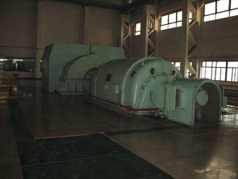

励磁机的护罩我没画过哈。发电机挺有意思的,以前看扭振看到讲过非同期并网对转子寿命的影响。用过同步电动机,投励后冒青烟,一屋子业主急的抓耳挠腮,一电工说别急,第一回都这样,过一会就好了,从此hold住了工地  发表于 2013-6-6 20:08
