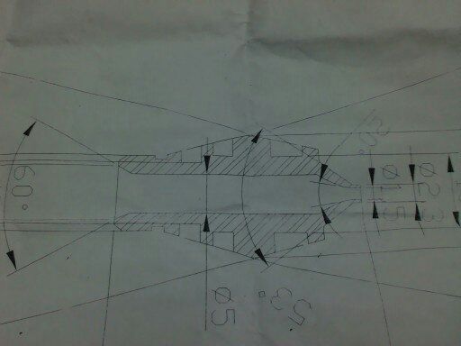

我有个产品材质是不锈铁热处理到45度里面那个锥度和1.5的小孔有什么刀可以车的

钻后绗磨  可行否?

锥度用火花,小孔用慢丝
 楼主| 发表于 2013-5-14 12:17:41 | 显示全部楼层
火花机做不了

像你订刀的厂家是没实战经验的。叫你订这样的刀又怕刀贵?呵呵,那你就等吧。  发表于 2013-5-16 00:14
这种必需采用镗削办法。从效率上说得到了提高,同时降低不良品,保证所要精度。  发表于 2013-5-16 00:10
