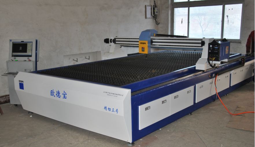

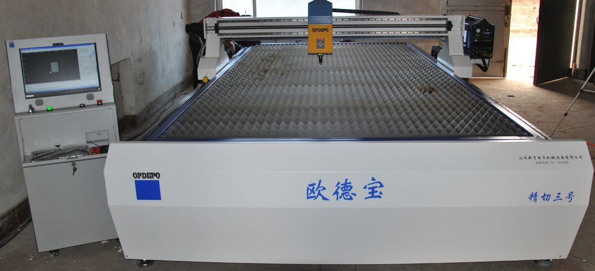

2013年后,我们公司对市场进行了数次分析会,确定开发几款对应的产品,这款数控切割机是第一个完成的。它主要针对机械、通讯等钣金箱体和大型门业等行业板材实现自动切割。在设计时采用了多项高端配置,但更体现了经济实用。如移动横梁为整体铸铝结构,机架为重型管材焊接时效后整体加工,高端弧压自动调高,进口低频割枪,驱动采用4伺服电机---X轴、Z轴各一台伺服电机,使用进口直线导轨和滚珠丝杆驱动,Y轴双伺服精密齿轮齿条同步驱动结构,薄板切割时可以达到12米/分钟的切割速度。数控系统使用了我公司自主开发控制板和软件配合IBM工控机,机床高度数字化,自动状态控制更是简单到只有一个启动和停止按钮。并且具备切割同时可以为后续工件的编程工作。' a5 ~5 V; j. M; f2 {8 e. Q
上几张客户使用的照片。。。。/ S3 M7 d% |2 r. F4 \& P
& X/ Y# e( X. S! i2 f
1.jpg 3.jpg   J  M1 s2 a* R% N

发表于 2013-4-5 10:00:39 | 显示全部楼层
敢问楼,导轨方向上的位置精度怎么保证的?光栅尺么?
 楼主| 发表于 2013-4-5 14:09:37 | 显示全部楼层
小马过河 发表于 2013-4-5 09:35 2 @: q* w5 H# ~* O" _
楼主的效率真高,不时就有新产品,这就是创新精神!
! {. I- M& B: r6 k0 |9 R$ dPS:焊接机器人已经成功了吗?
( H5 Z2 E& z! m- D3 W, Q谢谢关心,我的搬运机器人做了几台样机,现在在几个客户那做耐久和疲劳测试,焊接机器人样机的本体已经完成铸造和加工,控制系统已完成初步功能的再现,还需改进,整机调试估计还要一小段时间。
 楼主| 发表于 2013-4-5 14:12:50 | 显示全部楼层
翔梦随风 发表于 2013-4-5 10:00 6 U" Y. L" M- P. j+ v% v
1 [; y6 z& D9 D% X9 U! P0 f3 w
直线导轨的安装依据激光干涉仪与自准直仪校准安装精度,位置的重复定位精度需要伺服电机和传动部件的精度保证。
