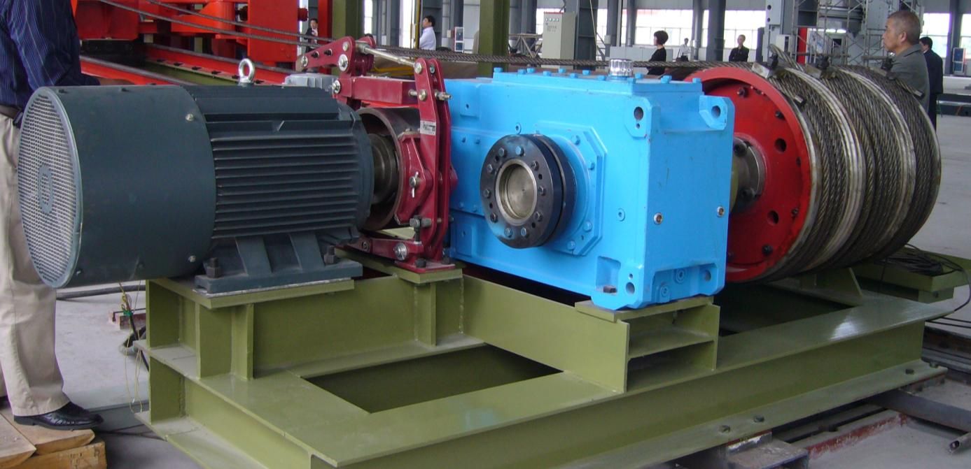

减速机采用空心轴和实心轴有什么区别?各有什么优缺点?

可以轴套轴,同轴传递两套动力。你这个应该不会有吧。

听说过可以走线。
 楼主| 发表于 2013-3-26 08:40:17 | 显示全部楼层
就是这种方式 为什么采用空心轴??
发表于 2013-3-26 10:10:26 | 显示全部楼层
还是得跟据设备的具体结构形式,其他应该无异!

但是当我咨询厂家的时候,他们说只有实心轴的,只有行星减速机才有空心轴的布置!求大牛指点  发表于 2013-3-26 10:24

空心轴直接传递扭矩,驱动轴不受轴向力,也就不会有变形。并且空心轴减速机直接安装在轴上,不需要齿轮、链轮、带轮、联轴器等,安装方便,紧凑

空心轴一可以节省材料,二可以减轻重量减少能量损失  三 在承受同等弯矩 扭矩的载荷下空心轴比实心轴更节省材料  具体的要进行转换
另想问一下,锁紧盘和空心轴键方式有什么区别?重点说说锁紧盘的,它只需要轴是圆柱轴不用开键槽?  发表于 2013-3-27 10:28
