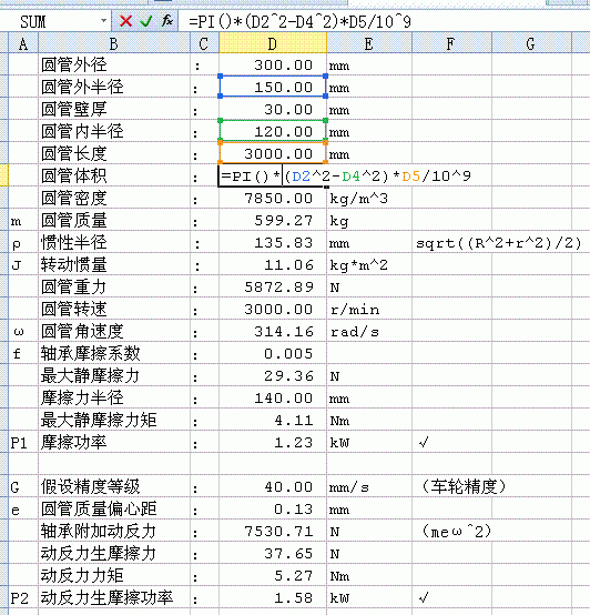

楼主,虽然现在我没耐心帮你算这些东西,但我建议你算这些东西最好用Excel,你用了就会发现好处是大大的。

(1)、转动惯量的计算。
转动惯量是刚体绕轴转动时惯性的亮度。
转动惯量只决定于刚体的形状、质量分布和转轴的位置,而同刚体绕轴的转动状态无关。
转动惯量在旋转动力学中的角色相当于线性动力学中的质量。
对于一个质点,转动惯量I=I = mr^2,其中m是其质量,r是质点和转轴的垂直距离。
1、皮带和工件的转动惯量:J=m*((π*D/2π) ^2=m*D/2^2.
其中m为皮带和工件的重量,单位kgD为滚筒的直径,单位m
2、滚筒的惯量:J=1/8*m*D^2
折算到减速机轴的负载惯量等于以上两惯量之和。
2)功率计算。
P=T*N/9550=1.47NM*N(N=0.1M/S  /   0.1*3.14  *  60=19.1R/MIN)/9550=0.00294KW
上述计算没有计算机械效率。
一般在选型的时候,计算出所需转矩和转动惯量后,直接查询供应商型录,不计算功率。
电机分好几种:感应电动机、可逆电动机、AC调速电动机、步进电动机和伺服电动机等。
一般要计算出电机轴上的负载转矩负载转动惯量,结合上述几种电机的特点,供应商的型录参数,选择最合适的电机。
注:负载转矩和负载转动惯量的计算是选择电机的关键。
