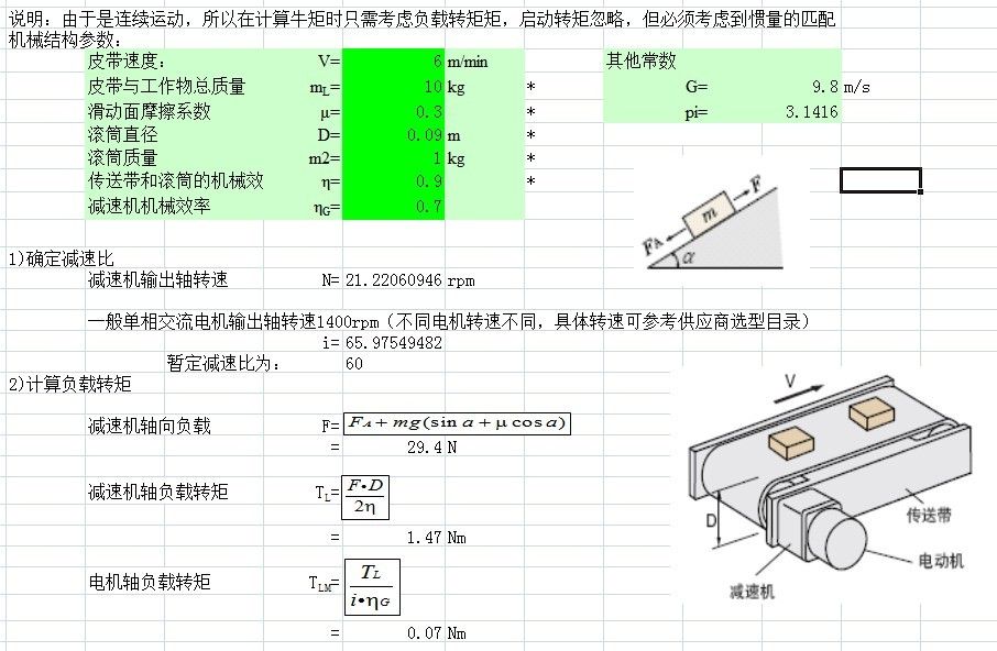

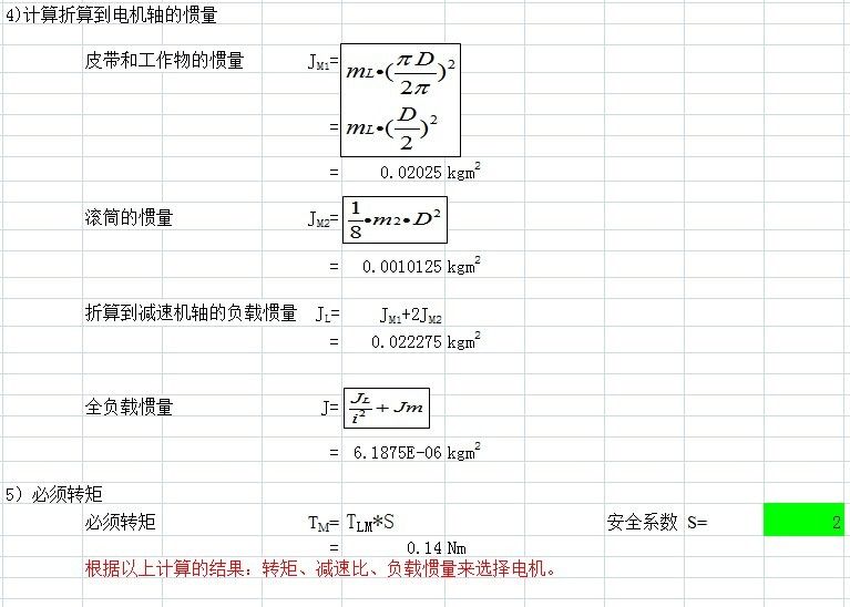

发表于 2013-3-21 17:59:46 | 显示全部楼层
以下为我用软件计算的结果截图,希望大家共同交流。
这个软件我也有,其实认真看软件的计算过程也就比较清楚了,我看了好多种计算方式,包括电机样册上也有类似计算,都不太一样,不知道到底哪个是比较精确的,我也苦恼这问题这阵子。  发表于 2013-10-5 10:47
老前辈说的很对,不但要会用软件,还要知道软件如何编写的。我只是想通过一个实际例子,向楼主展现整个计算过程。以上计算过程是否正确,还请老前辈不吝赐教。  发表于 2013-3-25 13:05
软件会用也得知道如何编,楼主要的是计算依据和过程而非一个现成结果。  发表于 2013-3-25 04:49
