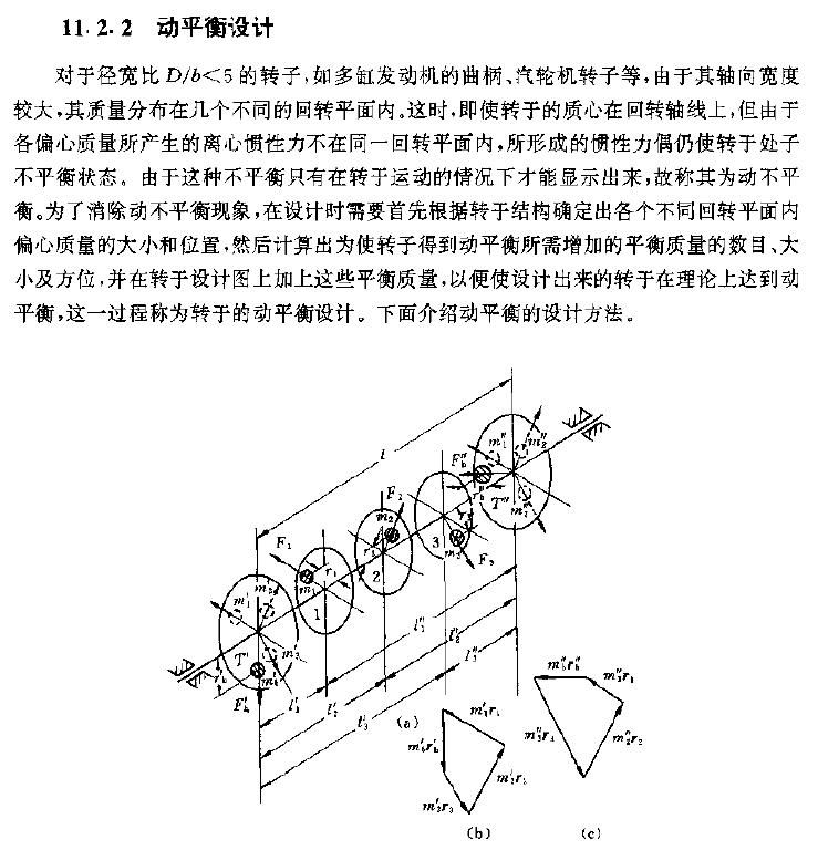

设备装好后,要做现场动平衡,有哪位高人懂这个吗,现场动平衡的原理是什么,由于只是偶尔使用,买动平衡仪太贵,有可能自制简易平衡仪吗?

机械原理上面有介绍其定义- q5 I' T1 F# V8 I
我们厂里的动平衡机出问题拆开过,没有看明白
9 K) j  r, ~0 F' Y; z& H只大概知道,在它的回转主轴下面有传感器,当质心和回转轴不重合时2 I( O- m2 `! o; A
会产生一个周期性的离心力,通过传感器采集得出不平衡量。具体采集到的是力矩还是力或者位移就不了解了。' `% O9 `8 D& z$ @; M. z6 m
并且测量动平衡时主轴是有个临界速度的,低于这个速度测量会不准,有的设备上设置的就不能读数。+ d1 ^/ K( U9 c3 Z( ?3 P2 }: @

动平衡的原理是用振动的模型来找出不平衡的方向,经过分析电路将振动量的大小转换成不平衡的重量值。

如果只是简单的盘型零件 例如砂轮机  可以用下面的方法检测 : w' d  h; @" H$ x* d3 R
转动砂轮片 如果不平衡  自由停止的时候总是重(不平衡的地方质量多)的位置朝下,因为重力的作用
% u% }4 X! l- u- }6 t9 V1 N针对重的地方去除材料 或者在另一侧加配重  或者转移调整配重 等等方法
% z1 |% o* Z8 {1 }不断的实验  直至 拨动砂轮 可以在任一点自由静止
