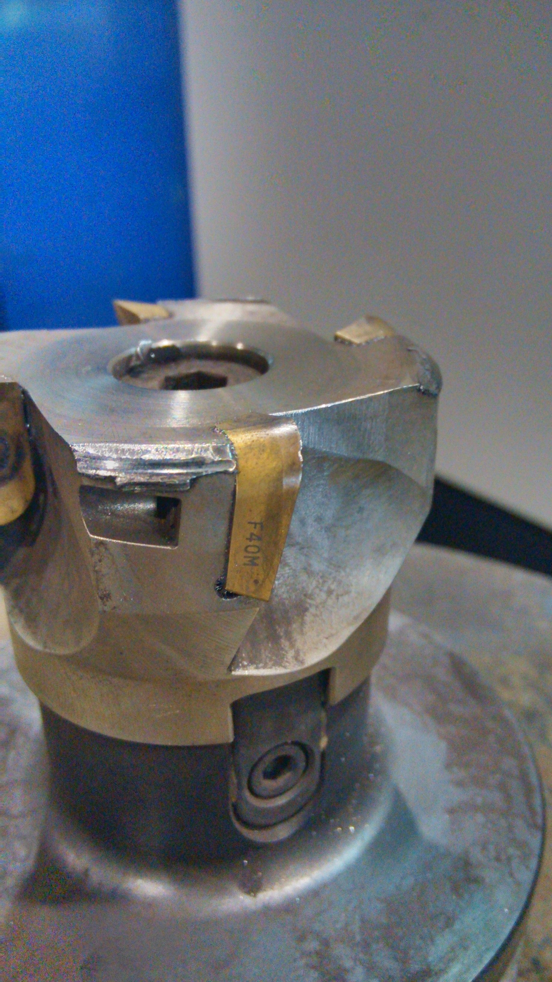

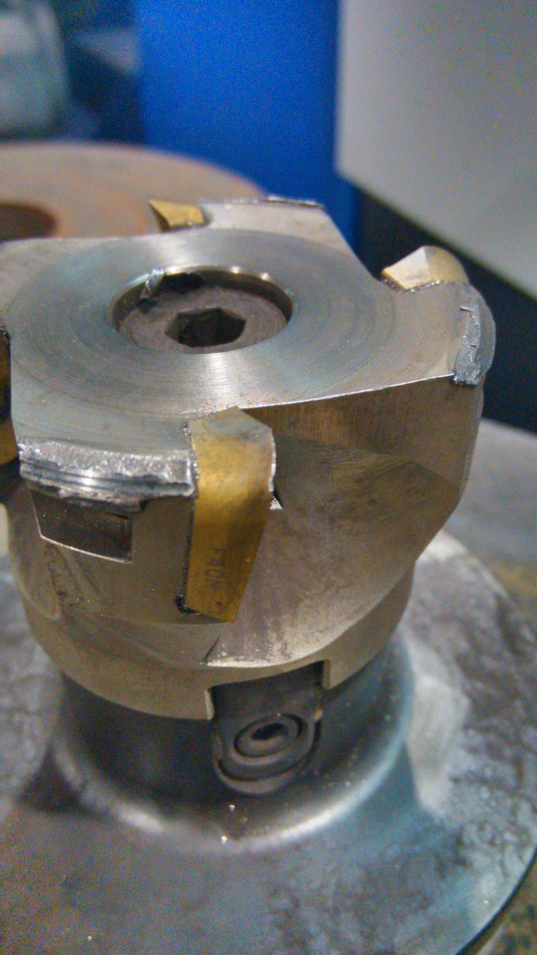

发表于 2013-3-5 21:34:00 | 显示全部楼层 |阅读模式
转速700,进给420,吃刀量2-3mm,不加冷却液(以上参数均由山高厂家给出)刀片型号XOMX180650R-M10  F40M,加工件为35CrMo,调质后硬度HB200-235,如果不正常,为什么?有什么解决方法?

发表于 2013-3-5 21:51:34 | 显示全部楼层
开粗?还是精加工?这片片还是比较锋利的。
 楼主| 发表于 2013-3-5 21:55:59 | 显示全部楼层
算是精加工
 楼主| 发表于 2013-3-5 21:56:23 | 显示全部楼层

发表于 2013-3-5 22:21:51 | 显示全部楼层
{:soso_e195:}工作时间多久后的磨损?
发表于 2013-3-5 22:23:28 | 显示全部楼层
看不到正面,只能看一个面,精加工肯定要撤下来了,粗加工这刀片也可以撤下来了,要是再坚持一下也可以。至于说这磨损正长不正常,得看你加工的是什么材料,加工了多少时间 ,如果很快就变这样了,肯定不正常了
发表于 2013-3-5 23:35:38 | 显示全部楼层
多大的刀盘啊?50?加工寿命呢?多少时间了?从照片看,后刀面磨损程度已经达到更换的标准了。F40M好像是粗加工的PVD涂层材质,不知选型是否有问题。如果你要提高刀具寿命的话,试试选用耐磨性好一些的CVD涂层的刀片,这样效率还能比现在提高一些。

发表于 2013-3-6 10:31:55 | 显示全部楼层
楼主描述的不是很清楚,刀具直径,换算成切削速度,刀片数量,牵涉每刃进给量,加工时间,牵涉刀具寿命,如果是时间长了,磨损后刀面是正常的。4 Q" B/ q: x4 K3 }: `) I' j
