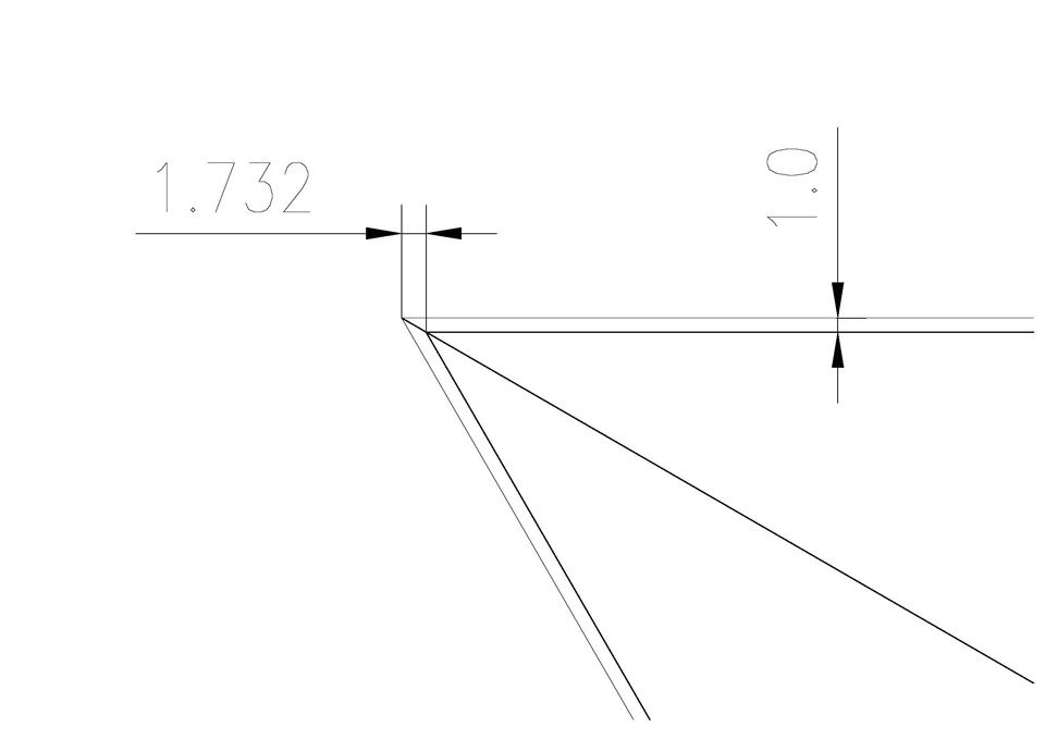

机械原理说起来好像很简单。借用三根轴输入形式,采用偏心同步调节径向位置轻车熟驾,不过就是动力输入伞齿轮相应向外或向内移动一个距离。如果要求径向尺寸大2毫米,那就是每个轧辊向外移动1毫米,而伞齿轮向外移动1.67毫米就是了。移动方法,论坛内几个社友都提出用平面凸轮跟随偏心套转动转化为轴向位移的方法,看来不应该是很困难的事情。

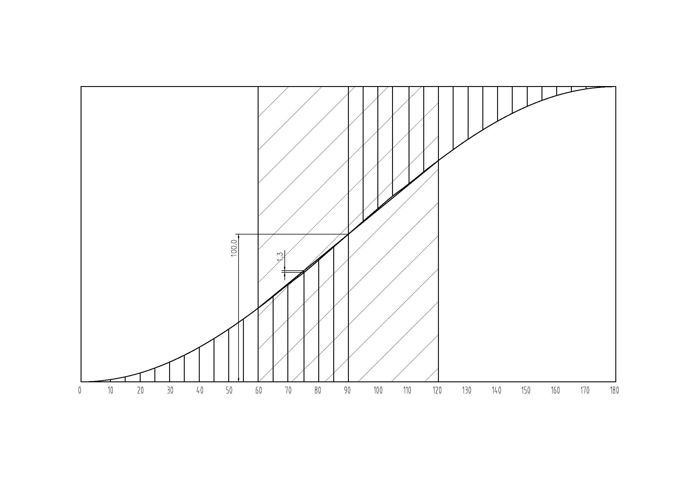

1、偏心套偏心和调节范围确定。
如图,用偏心套,转动时其偏心距离为正弦曲线。可以看得出,在60度到120度时近似为线性。因此,应该把偏心的调节放在这个区间。这个区间内的最大最小偏心距与两个圆心距相等。若把偏心套偏心距设定为1,则偏心套转动1度,偏心为0.01667毫米。
2、径向变化时,伞齿轮轴向移动距离。

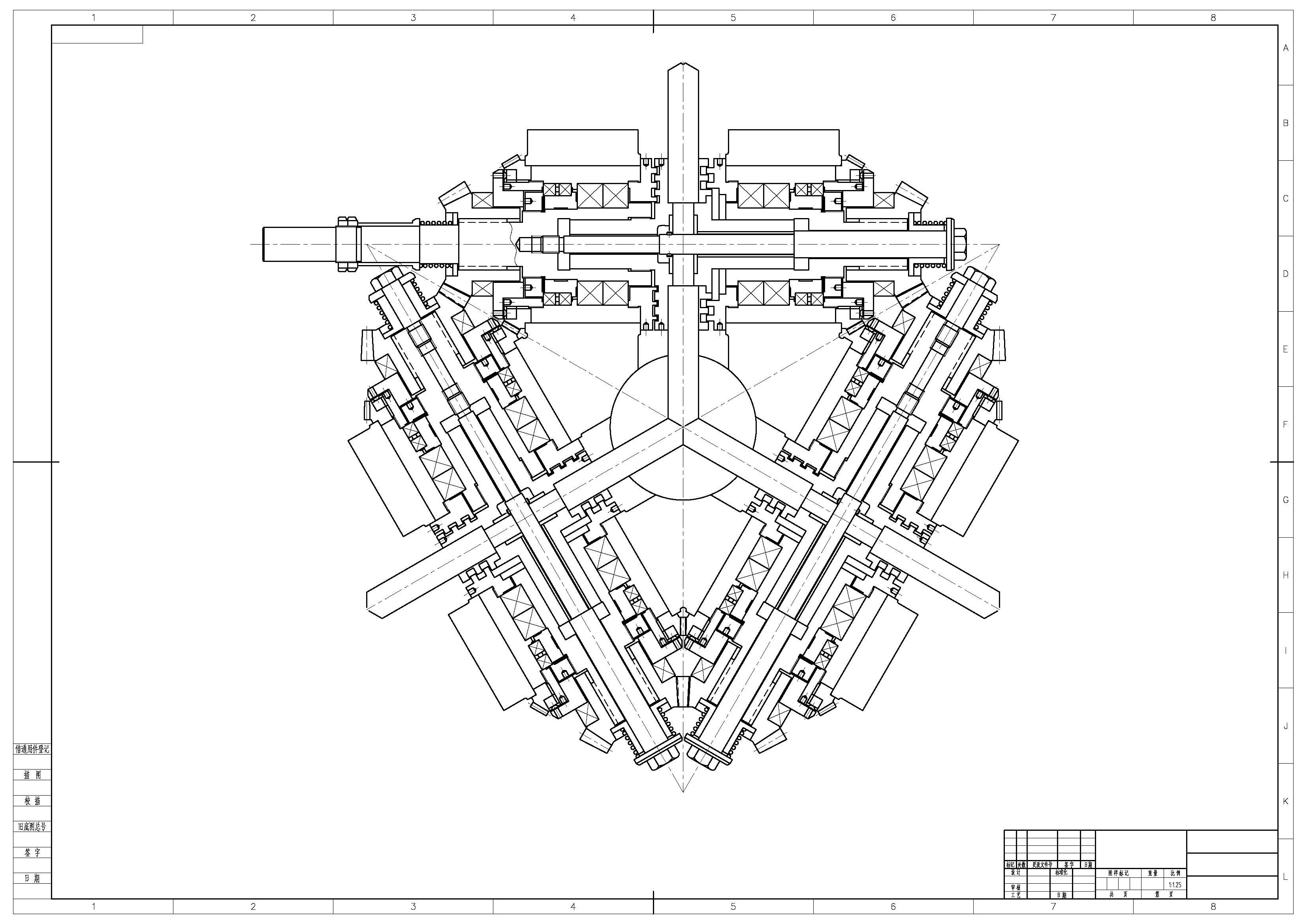

 楼主| 发表于 2013-3-5 17:30:54 | 显示全部楼层
CAD图。
正如一两酒大侠所说:想在三辊轧机上实现“对称压下”,最大难点就是空间不够,其实这也是三辊轧机制造的两大难点之一:空间不够,精度要求高,所以难以设计制造。画出的图印证了这个论点。
图上结构应该没有根本性问题,画图时考虑了制作工艺,当然可以做出来,也应该可以满足李老的要求。
确实制作精度要求很高,装配时需要特别注意的地方不少,制作费用会很高。单凭这一点,就足以认为它没有实用价值。
李老真要做,还是用三根输入轴的方式好一些。国内第一条生产线1985年引进,那个时候变频器是天价,一条10个机架的设备要30个电动机加变频器,一般厂家当然负担不起。不过30年过去,现在的变频器已经是白菜价,电气控制也现成,30个电机,10个变频器,真要计算,不会比贴出图纸的制作成本高,再考虑以后的维护,没有理由不采用。
所谓“无解'的问题,很多都只是受自身认识的局限而致。
李老浸淫这个课题多年,一定早就有过很多方案和设计,只是惜墨如金,我等无缘欣赏。
画这张图,当然是班门弄斧,非常希望李老能够指教。
另外,读图可能要费点力气。如果哪位社友肯仔细读图,发现问题,很高兴和你讨论。
2013030501.dwg (305.47 KB, 下载次数: 43)

发表于 2013-3-5 17:41:35 | 显示全部楼层
害怕大虾,这实际还是模型问题,
酒侠说的明确了,不赘述什么了,考克斯的‘三角模型’最终在10毫米以下没有玩过摩根与达涅利的椭圆模型,历史已经证明了这点,不需要其它人再去试验,
但,特殊高镍合金线还就是三角模型可以轧,这在当今世界也是定论,玩这个家伙,必须告诉人家,我在玩什么?不能让人家猜测,
结论应该是:假如不是高镍材料,没必要用三辊,而必须用三辊的时候,一定是那个需要三辊的提出他的模型,没有这个东西,而求助于他人,不可能有解,因为人家不知道他要轧什么?
这才是那个‘至今无解’的真正解,我想,我说明白了,
工程师交流的语言是图形。  发表于 2013-3-5 20:39
谢谢指教,明白了。李老要求一根输入轴而有三根输入轴的调节功能,我的帖子只是对这个问题发表意见。  发表于 2013-3-5 18:59
