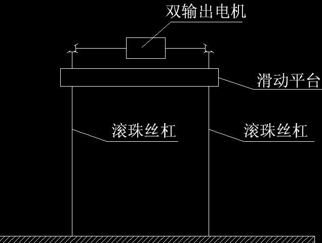

请问各位大侠这种设计是否合理?滚珠丝杠的自锁性能很差,不知道有没有什么办法让他自锁?听说可以加摩擦离合器或报闸,不知道怎么加合适?谢谢!!
发表于 2013-2-25 23:38:11 | 显示全部楼层
电机带刹车,或者在传动轴系上加一个刹车,传动时解开刹车,制动时刹住
发表于 2013-2-26 00:31:33 | 显示全部楼层
电机带刹车就挺方便的。
发表于 2013-2-26 08:25:10 | 显示全部楼层
一般都是电机带刹车。
发表于 2013-2-26 08:37:06 | 显示全部楼层
首先说你这个结构不太合理。另外制动如你说。可以用带刹车的伺服电机。在负载不是很大的情况下可以用机械制动,包刮加摩擦离合器或报闸,有人甚至用用一气缸推一优力胶来制动。电机可以选用步进和伺服。
发表于 2013-2-26 08:54:13 | 显示全部楼层
电机制动
 楼主| 发表于 2013-2-26 09:22:05 | 显示全部楼层
liuyong453 发表于 2013-2-26 08:37
首先说你这个结构不太合理。另外制动如你说。可以用带刹车的伺服电机。在负载不是很大的情况下可以用机械制 ...
滑台应该有50kg,加伺服电机的自动效果怎么样?

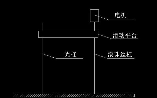

 楼主| 发表于 2013-2-26 09:27:53 | 显示全部楼层
把方案改成这样会不会合理一些???
专家一看就看出弊病了  发表于 2013-3-12 21:01
尽量不要双丝杆传动,同步是个问题,成本也高。一个丝杆安装就很多位置公差要控制。50kg加个电机抱闸就行。  发表于 2013-2-26 12:48
 楼主| 发表于 2013-2-26 09:30:27 | 显示全部楼层
shanda2012 发表于 2013-2-26 08:54
电机制动
大侠 改成8楼那样的方案是不是会合理点?
8楼的不好吧,成本高,有安装误差  发表于 2013-3-9 11:50
发表于 2013-2-26 09:38:54 | 显示全部楼层
两边的丝杠结构比较复杂,加工要求比较高
