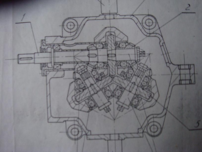

马鞍山钢铁研究院退休高级工程师李老在论坛上贴出了帖子“机械设计难题,国内至今无解。我跟贴认为设计没有难点并给出解释。
很多社友在那边跟贴,找到不少资料并贴出,李老也有互动,解说了一些情况。读过这些帖子,一时以为自己读图错误,为自己不知天高地厚感到羞愧,但再细读李老所贴图纸,发现最初的解读并没有错。
知错而后勇,并且,多动脑筋也能让我得老年痴呆症的可能性往后延迟。认真读帖后,对李老所说的这个“难题”增加了一点新的认识,依旧觉得单就李老那个帖子的结构,机械的设计没有难点。当然这个认识很可能还是错误,所以愿意另外开帖以寻求指正。

把998大侠所说的情况暂且放过一边。按检索到的资料看,国外这个三辊连续冷轧钢丝工艺在30多年前问世,我国在1985年引进了第一套设备,1989年就已经仿制发开了自造设备,并且经过“原冶金部组织的技术鉴定”,为何李老还要说“机械设计难题,国内至今无解”?
李老在他的帖子里和网友有互动,虽都只有寥寥数字,信息量并不少。结合贴出资料中对于三辊轧机的介绍,好像可以得到一个解答。

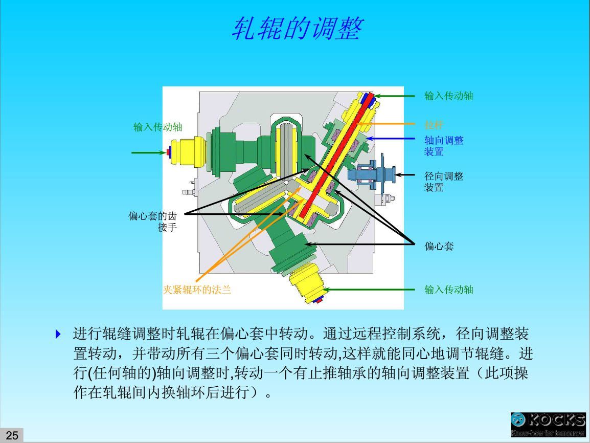

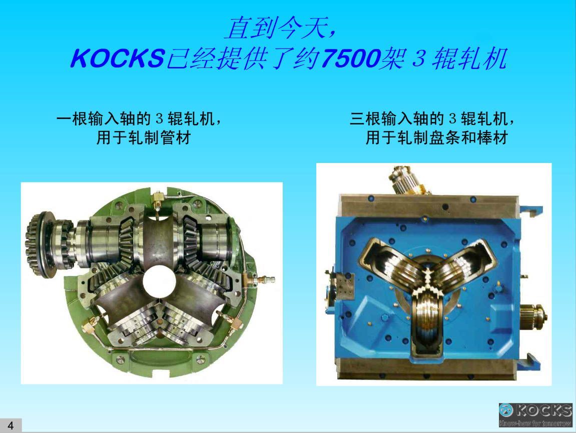

动静之机社友在李老帖子59楼贴出的KOCKS公司资料中有个图片,转贴在下面:
原来三辊轧机的结构有两种形式,一种是一根输入轴形式,一种是三根输入轴形式。
李老在他的帖子首楼贴出的参考图里的轧机是一根输入轴形式。
请注意,两种轧机里都有伞齿轮对,一根输入轴形式轧机有两个伞齿轮对,伞齿轮安装在轧轮轴端用来传动轧轮。三根输入轴形式轧机有三个伞齿轮对,但伞齿轮安装在轴承套上,用来旋转轴承套。这轴承套的安装轴承内孔和轴承套外园有偏心,旋转轴承套,就可以对轧轮径向调节。
这里清楚地说明了一个问题,三根输入轴形式轧机采用了偏心套方式来径向调节轧轮,而一根输入轴形式轧机并没有这套调节方法,因此必然不会有径向调节轧轮这个功能。
可是,李老贴的参考图是一根输入轴形式的轧机,明确了“一只轧辊主动旋转,另两只被动。”
但却有“设计要求:三只轧辊能够在其直径方向同时联动,位移量0~2mm”。
这应该是世界上尚且没有过的机型,岂止是“国内至今无解”!

想再三辊轧机上实现“对称压下”,最大难点就是空间不够,其实这也是三辊轧机制造的两大难点之一:空间不够,精度要求高,所以难以设计制造。没什么太神秘的。  发表于 2013-3-2 10:26
“对称压下”可以保持个轧机机架的轧制线为一条直线,各轧机孔型可以精确对中。 至于说三辊定减径机不能达到“对称压下”,这不影响使用,就是调节的时候麻烦一点,对操作工调节孔型的要求高而已。  发表于 2013-3-2 10:23
至于那个要求“三只轧辊能够在其直径方向同时联动,位移量0~2mm”,我们习惯叫“对称压下”,“对称压下”最大优点是能保持轧制线(就是那个轴线)不变,这在连轧棒材,管材,型材等有很大好处,线材没有必要。  发表于 2013-3-2 10:19
回害怕前辈,这种三辊轧机现在基本用在管材,棒材定径机,减径机上,主要是可以得到高精度的成品尺寸,表面质量好,当前两辊高速线材轧机已经完全工业满足要求,而且产量更大,所以基本没有人用3辊轧机在线材上。  发表于 2013-3-2 10:13
