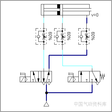

双行程气缸如何控制,最简要的硬件至少需要哪一些?
发表于 2013-2-23 20:13:34 | 显示全部楼层 |阅读模式
双行程气缸如何控制,最简要的硬件至少需要哪一些?几个电磁阀?在线等高手回答,谢谢!!!* x& [1 `- [" \3 P6 l
发表于 2013-2-23 22:25:55 | 显示全部楼层
012.多行程缸控制回路.gif  三个调速节头,一五口二位电磁阀,一个三口二位电磁阀(用五口二位堵一个A孔也可以)
这个气动图是用什么软件做的啊?  详情 回复 发表于 2016-1-29 09:58

2F完全正解

惘然 发表于 2013-2-23 22:25 2 {! [. H+ c2 h$ L" K& B$ y
% p' d/ g6 z, \: Q
这个气动图是用什么软件做的啊?
