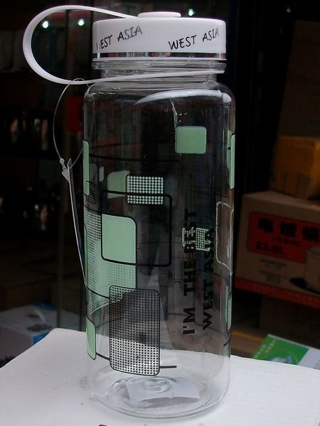

 楼主| 发表于 2013-2-22 21:25:18 | 显示全部楼层
我说的刚买的一款:西亚太空杯500ml

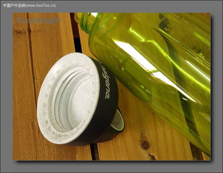

“ N—GEN的三角形牙”
“ N—GEN的三角形牙”

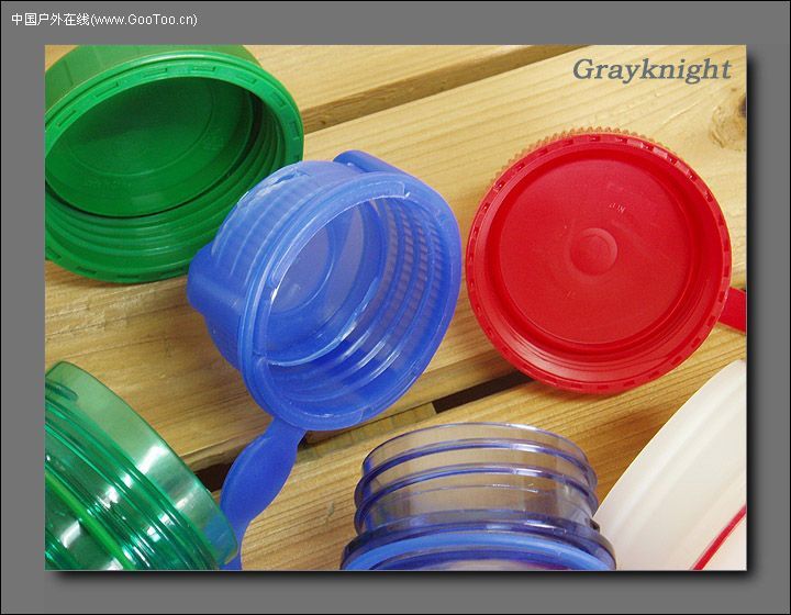

“三种瓶盖对比:由左至右为vekoo、韦尼、Nalgene,可见vekoo的瓶盖工艺已相当接近Nalgene的水平”

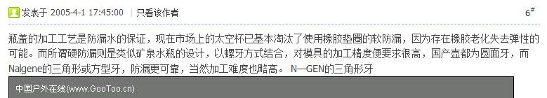

“瓶盖的加工工艺是防漏水的保证,现在市场上的太空杯已基本淘汰了使用橡胶垫圈的软防漏,因为存在橡胶老化失去弹性的可能。而所谓硬防漏则是类似矿泉水瓶的设计,以螺牙方式结合,对模具的加工精度便要求很高,国产壶都为圆面牙,而Nalgene的三角形或方型牙,防漏更可靠,当然加工难度也略高。”

我的杯子也是没有密封圈的,这已经没有什么稀奇的了。我认为其实和厂家说的牙型没有多大关系。我专门试了一下,发现在杯盖没有拧紧之前,螺纹之间的间隙还是很大的,无论是径向还是轴向,你可以晃动一下试试。注意看杯盖,发现里面有一个突起的圆环,这个圆环的外侧是呈锥形的,我认为主要是靠这个锥形和杯口配合,以及螺纹的作用使杯盖与杯口紧密压紧。如果不相信的话,可以拿你的杯子做个试验,把圆环去掉试试,呵呵。所以,我认为和牙型没有太大关系。
