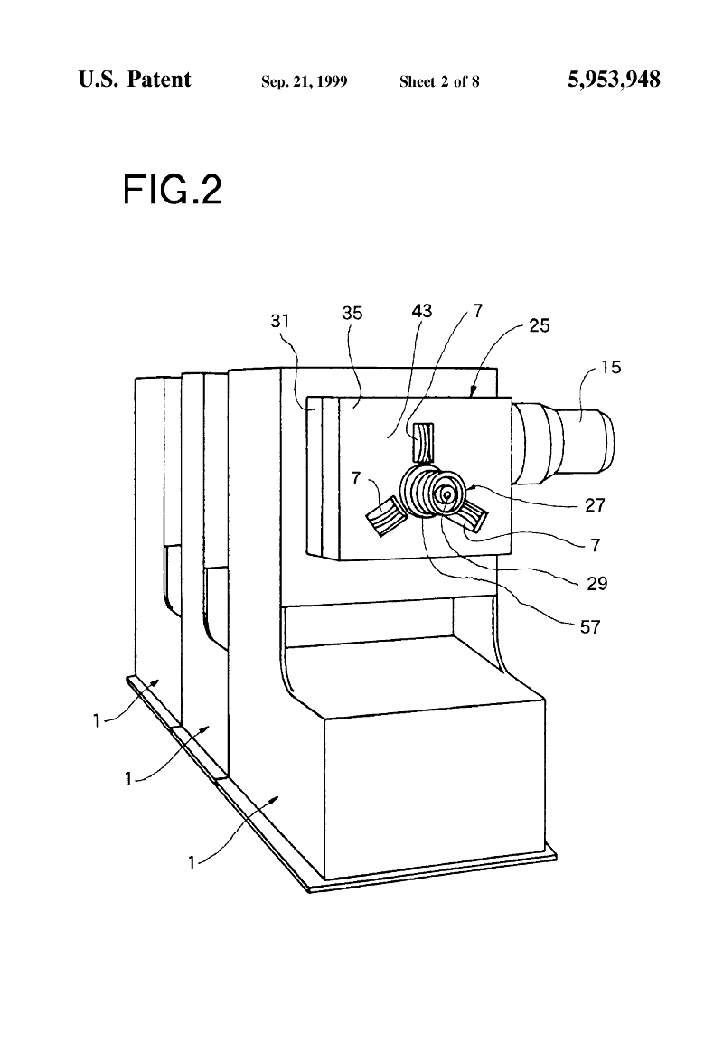

要达到同时联动调整,2副锥齿轮必须要延各轴有轴向串动,设计的机构必须让2副锥齿轮的“串动”同步进行。如果不需要保证原工作轴线不变,那还相对容易设计些,

发表于 2013-2-25 10:32:07 | 显示全部楼层
之前一直没看太明白,今天仔细研究了一下
从结构来说,好像都知道基本结构形式,没有太多创新。
而且有国外产品做参考
不是很明白的是楼主想要得到一个怎样的设计?径向、轴向调整如果都遵循原设计,难点就在制造精度
或者想看看有没有其它方案?试探一下是否能有异想天开的取消伞齿轮?径向调整不用偏心结构?轴向调整不用螺纹套?
犹抱琵琶半遮面,让人心里痒,呵呵
附件是网上一个论文,结构已经说的很明白,楼主在这个结构上,可以说说不足之处,想改进的是哪里?

发表于 2013-2-25 10:44:07 | 显示全部楼层
请问老前辈,现在是需要设计结构,还是要干啥?
加工钢丝直径范围是多大到多大?  发表于 2013-2-25 11:29
开发一种“采用冷轧工艺生产钢丝”的微型轧钢机。  发表于 2013-2-25 11:23
发表于 2013-2-25 11:09:48 | 显示全部楼层
请问楼主,轧辊是否可以在轴向上有窜动的空间?轧辊之间的120%面是否可以用来充当轧辊的定位接触面?

发表于 2013-2-25 11:35:31 | 显示全部楼层
李工,微型钢丝轧机加工范围是多大直径范围?我帮你搞结构设计好吗?
我以前设计过一台三辊高效管轧机,三辊全主动,定中心进刀
发表于 2013-2-26 01:44:55 | 显示全部楼层
现在美国的专利网怎么进去?大侠能否告知?我原来的连接丢了。  发表于 2013-3-2 10:29
不能使用的设计。  发表于 2013-2-28 05:51
发表于 2013-2-26 07:09:19 | 显示全部楼层
vjyy 发表于 2013-2-26 01:44
好资料。。。这专利是注册了好几个机构,真会防人啊!
