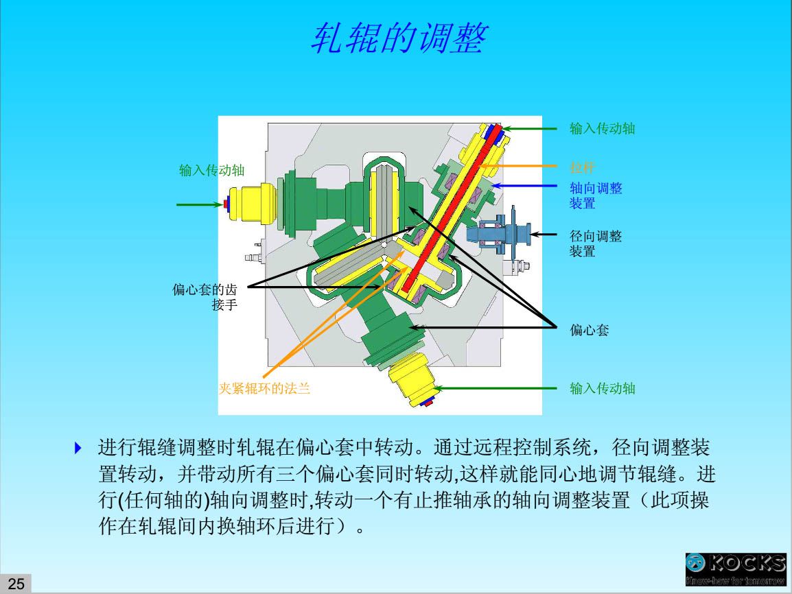

以前做的第一代产品是装在三爪卡盘上面的,调节是很方便,但压紧力不够,现在是用蜗轮蜗杆系统配合大直径螺纹牵引,再利用杠杆原理充分加大压紧力,即轧制力。国内有现成的产品,但现有产品线速都比较低,主要问题在轴承系统的润滑和冷却,即使采用直径350毫米的轧辊,线速10米/秒的话转速也要600转/分,国内现有的设备牵引力是另加的,如果把牵引动力设计到轧辊上更需要详细计算。高速轧制对轴承系统和轧辊品质以及系统散热都有很高要求。

发表于 2013-2-21 10:25:07 | 显示全部楼层
renliangbing 发表于 2013-2-16 16:22
杆件外圆靠轧辊外径R槽的位置和尺寸精度保证,那“直径方向同时联动,位移量0~2mm”是什么目的呢?
我理解的也是“径向”调整,只是好奇想知道这样调整需要到达什么目的而已{:soso_e112:}
轧辊磨损之后,必须修复,随之直径减小。如果轧辊不能径向位移,安装之后,孔型就会变大,不能满足设计要求。  发表于 2013-2-21 20:06
仔细阅读了害怕伏枥前辈在49楼的帖子,继续追击,找到有关文件,见识了。
俺是外行,本回帖算作是学习笔记吧,谬误之处还望高手指正。
前面的回帖没有多少图片,特附上一批,有助于大家理解考克斯的设计,和
俺一样没去过这种工厂的同学可以看一看。
如果需要辊缝连续可调,要么滚轮直径会变(暂时做不到哈),要么就得偏心 。
直接数控丝杠获得位置恐怕刚性也是问题,于是还是用偏心机构吧。
单轴输入结构的问题是,这个轴既要能转(产生偏心)还不要连续整周旋转。
即:偏心了以后就得绕着那个新的中心旋转而不是偏心机构的中心,伞齿传动
没有可分性,偏心就不中了,这可如何是好?
TRITZ有类似的语录:  “如果不能同时做,那就分开做(时空分离,相位分离)。”
-----此话是虽是果而不是因,却有积极的指导意义。
考克斯这个偏心+分离驱动(类似卡车后桥半轴+轴壳)的设计刚好契合这个概念。
虽然驱动的三轴分离了,然而偏心机构却沿用了过去单轴输入时代的伞齿传动结构
(原文称偏心套的齿接手,呵呵,译者不是学机械的吧)巧妙地实现了同步偏心调节。
俺画了个简图。两个滚轮,一个正对屏幕,一个是转过120度的。
好在需要的调节量不大,因此挤压位置在调整后不会偏离太远。
由于偏心机构的存在,输入轴位置不定,而外部的伞齿
轮机构是固定位置的,估计这里就得用到等速传动轴了。
原文在此:
http://www.doc88.com/p-933700757870.html
