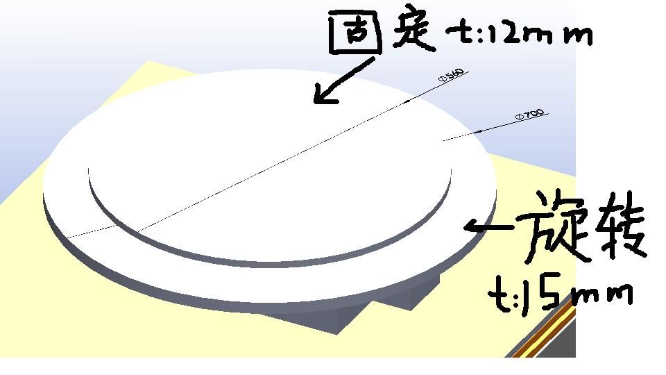

+ R8 ^- t8 w  Y    想做一个 用伺服电机控制分度 的工作台5 _; W* h. c, a9 f
    旋转盘的外径 为700mm(直径) 厚度 15mm   旋转盘材料为国产铝  旋转盘上分 8个工位 每旋转个工位的时间0.5秒( r+ b$ D, B8 p
    上面固定盘的外径为 560 700mm(直径) 厚度 12-15mm   材料为国产铝  固定盘上装有机构  总重量约100KG: o% S7 {7 R, }% l% _3 W1 [
    请问 如何选用伺服电机 型号 最合适这款设备?$ v8 `* {; w3 [; A

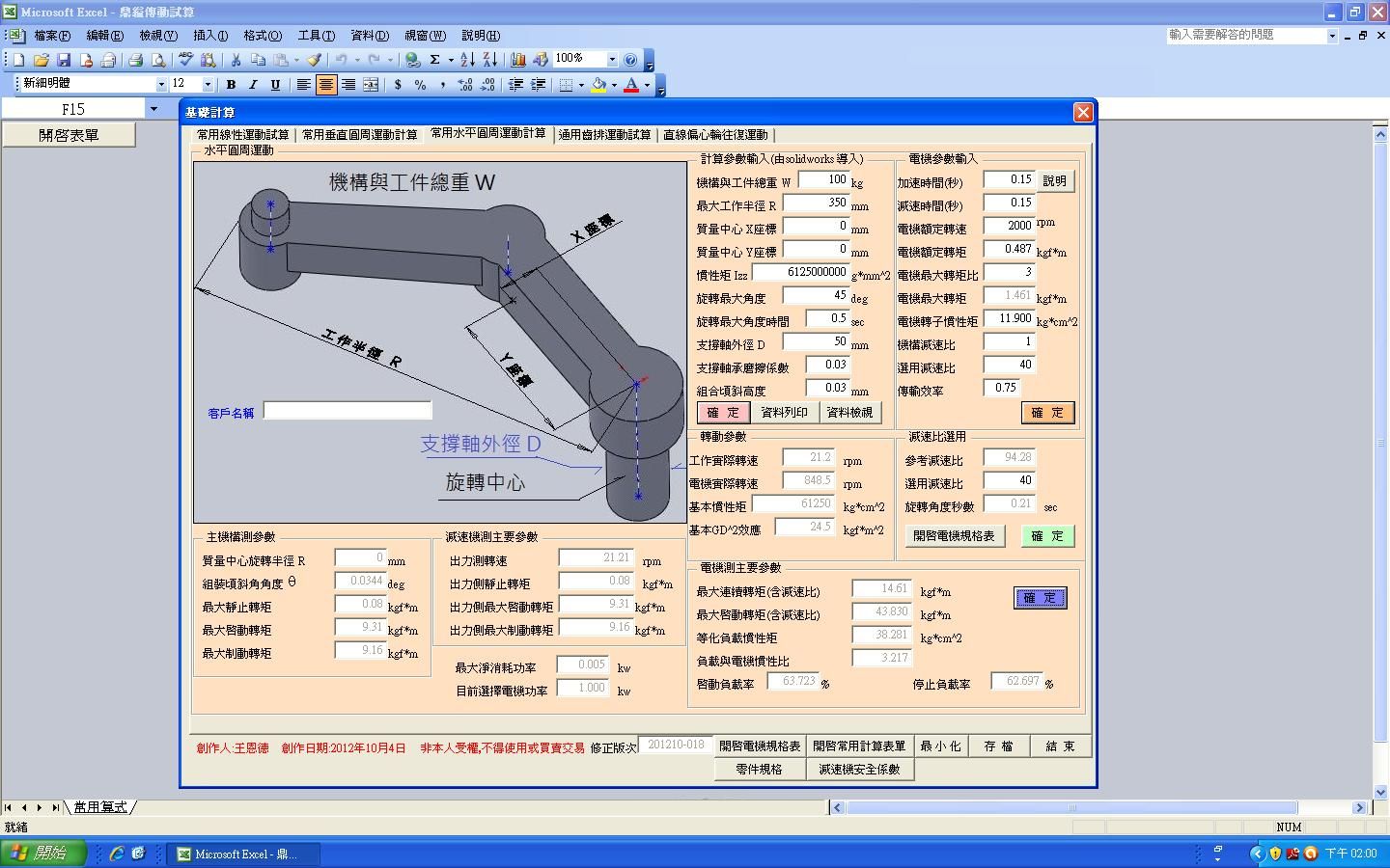

以現有轉盤機構參考計算,選用中慣量,2000rpm ,1kw 並配上1:40減速機,電機慣量比約計3.2,會比較保險,光靠電機,慣量比差太多!!
