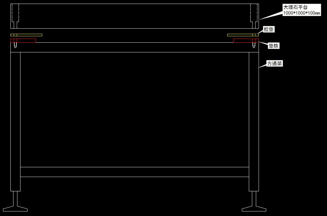

如上图
焊接的方通架上要装一个大理石台面,通过螺栓锁紧
按之前了解,机架安装面需保证平面度,否则锁紧螺栓时,大理石可能会烂掉。
(方式1)一般做法是在机架上平面焊几块铁板,再上龙门铣飞一遍。。。(这种方式不要胶垫)
可前不久发现一台机器不是这样。
(方式2)他们没有焊上面那铁板,而是直接垫了几块胶垫,就锁紧了。(这种方式不要铁板
我把我了解的方法告诉了那机器的老板,并询问他这样的安装方式是否合理。
那老板很开心的说,这样就不用龙门铣了,省钱,且能有效调整方通架焊接时造成的不平整。
他那大理石面上装有XYZ轴,可理解成精雕机。各轴需很快速移动,但移动量较小。他装大理石的目的是为了提高机器精度及减少震动。
本机器为室内小型生产设备,非矿山等恶劣环境使用。
XY移动精度约5个丝。
请问各社友,这种安装方式合理吗?能否有效提高机器精度及减少震动?能否不防碍大理石寿命?
谢谢!
社友提出胶垫老化的问题,我就觉得此处胶垫不易更换,认为就不需考虑“方式2”了。
但后面又想到,许多机器都在脚杯处装有橡胶垫。
(脚杯处胶很硬,此机器胶很软)
请问装在脚杯处同装于石头下面的胶垫对机器的影响是一样的吗?
胶片老化时间为多久?有5年吗?如有5年,或许也不用管它了。
不过,脚杯处老化,调一下螺丝就好。此机器老化,就不好整了。
谢谢!

这个东西我不太了解
个人看法是,焊不焊那个铁板,都要有胶垫
既然如此,那也可以不焊铁板
因为胶垫对于不同的压力不同的变形量,如果不平整,四个脚的压力肯定不一样
胶垫的变形可以弥补吧

一般长时间使用设备,或者高温/高精度的设备最好不要这样设计,因为橡胶长时间会劣化,高温也会导致劣化,然后由于是弹性体,重心偏移会导致精度变化!

大理石与胶垫之间不需要锁螺丝
不太理解,是指夹在石头与机架之间吗?原本就是这样的。  发表于 2012-11-23 17:34

你用平板的作用是给大理石一个平面基准。
他这个结构完全依靠大理石本身的平面加工精度作为基准了,胶垫是给出了大理石与钢架之间的变形量。
只能说各有利弊,你的那个结构对胶垫的要求比较小,主要作用是缓冲
他这个结构对胶垫的作用除了缓冲之外还有尺寸调整的作用。而且在使用过程中螺钉不能锁紧,长时间使用,在橡胶失效后会造成结构稳定性的隐患。

胶垫锁在铁块上,大理石放在胶垫上.
这可不只是放一个大理石,石头上还有好些零件的,是台机器,要动作的。不固定,砸脚了。  发表于 2012-11-24 13:59

主要和你设计使用环境以及设计使用寿命/精度有很大关系。
那么该用哪种方式呢?  发表于 2012-11-24 14:00
