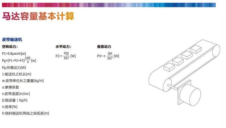

       以前发过一个帖,关于皮带输送线的疑问,http://bbs.cmiw.cn/forum.php?mod=viewthread&tid=264856,里面有个参考公式。之后又陆陆续续找了些资料。$ c# R+ r, }8 ^! e' r, K

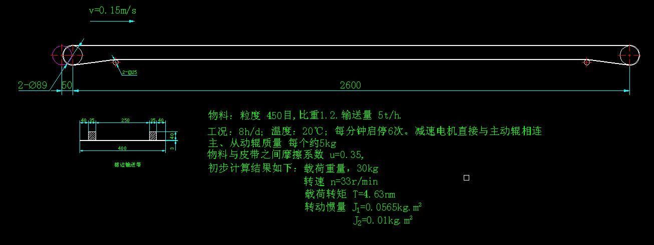

      现又做一条类似的皮带输送线,大致如下:2 q  n( g$ I6 h" T
       1.JPG 6 ^2 K$ @: C- t/ N7 P
      如果选用感应电机,速比50,输出转速n=30r/min,60w,按理论值来看,够了。考虑到价格相差不大,选大一点的也行。
5 J( J5 x3 f* |' w: ?2 N+ K      如果选用SEW涡轮蜗杆的,最小的是0.12KW。输出转速 32r/min,扭矩 28nm。感觉足够了。' h: \$ G! x4 L  h' X6 {
      小虾愚笨
* L4 d2 ?- L( c% ~3 I, _      又有如下参考:* H+ d! p% k. ]
网上某公司技术支持里文件
网上某公司技术支持里文件
* C: W+ N' u$ p9 h
像这样一种小的皮带线,选电机,大部分是按照经验来的。小虾无经验可谈,各位大侠,请指点一二。- V: y, @3 C6 f: t
发表于 2012-11-21 13:13:44 | 显示全部楼层
拉不动的。感觉太长了没告诉阻力多大
发表于 2012-11-21 16:11:36 | 显示全部楼层
0.2KW的电机应该可以的!
