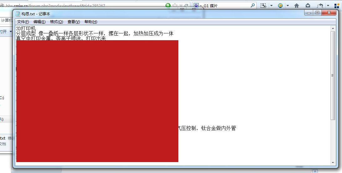

发表于 2012-11-19 07:38:13 | 显示全部楼层
是真的话那以后产品的开发和制造都会发生革命性的变化,趋于实用化比那些只能打印胶水的3D打印机更有意义,和我以前的一个构思很像,现在已经做出来了,现在技术的发展真是太快了
