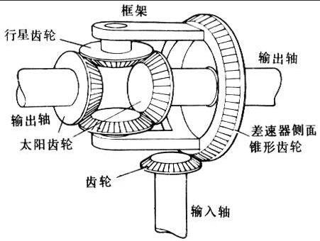

求助:电机匀速,输出轴有两个速度,用什么机构

冲击肯定会有,频繁使用会有问题。

伺服电机直接控制达不到??

发表于 2014-7-30 18:10:26 | 显示全部楼层
差速器
差速器
这个原理怎么样,差速器的一端装刹车系统,每个周期利用机械装置抱住一个输出端(利用摩擦的形式冲击也许会小点)。
发表于 2014-7-30 18:14:35 来自手机 | 显示全部楼层
其实可以使用变形齿轮,比如凸轮齿轮,可以自定义传动比,这样不会有转换速度带来的冲击载荷。
