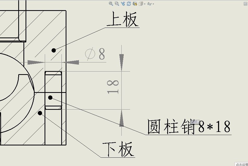

圆柱销配合公差,如图,请教
发表于 2012-10-26 09:27:48 | 显示全部楼层 |阅读模式
请指教:上板和下板之间有圆柱销连接,圆柱销8*18,孔直径为8,上板和下板经常拆装,拿下时圆柱销要在上板上,就是圆柱销和上板要过盈配合,和下板之间要间隙配合,请问该用哪个具体的配合呢?
发表于 2012-10-26 09:34:02 | 显示全部楼层
H7/g6

 楼主| 发表于 2012-10-26 09:39:47 | 显示全部楼层
销轴是标准的,那应该是基轴制来选配上下两孔的公差?
发表于 2012-10-26 09:41:11 | 显示全部楼层
这种叫定位销。上板过溢后视为移动量为0。销与下板的间隙,看你的上下板许可位移量来设计间隙。可以是普通工差带上的H7孔配h7销,也可以是你要求的特殊工差。
发表于 2012-10-26 10:15:25 | 显示全部楼层
圆柱销有4种,偏差为m6、h8、h11、u8,选择m6,上半部分H7/m6,下半部为F7/m6

发表于 2012-10-26 14:00:01 | 显示全部楼层
这种设计不太好,销子坏了难以更换,硬来连上面的座子都会损坏
发表于 2012-10-26 15:37:46 | 显示全部楼层
要我做的话 ,在圆柱销和上下内孔表面都很光洁的情况下,和上板过盈2丝,和下板间隙2丝,当然具体情况最好看下他们3个之间的材料
发表于 2013-5-2 16:40:34 | 显示全部楼层
ゞ海颩ヅ 发表于 2012-10-26 09:34
H7/g6
这个比较合适,也可以H7/h6
