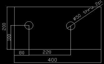

发表于 2012-10-25 16:25:31 | 显示全部楼层 |阅读模式
发表于 2012-10-25 17:02:16 | 显示全部楼层
没有厚度吗?来个500深的孔,神仙也难铣啊。{:soso_e129:}
--元芳 这事儿你怎么看..... --卑职认为,神仙也没有这么长这么粗的钻!就算有 也没床!!!  发表于 2012-10-26 11:51
发表于 2012-10-25 17:30:07 | 显示全部楼层
为什么要铣?有没有公差要求,钻床钻不行吗?
表面粗糙度要求高吧,钻床可没有什么粗糙度  发表于 2012-10-26 16:18
属下分析 LZ家没有钻头!!!!  发表于 2012-10-26 11:53
楼主看来只知道洗  发表于 2012-10-25 19:33
发表于 2012-10-25 18:58:00 | 显示全部楼层
摇臂钻就可以。
发表于 2012-10-25 19:21:22 | 显示全部楼层
精度不高的话,钻头钻也行啊,深度太深的话分中,两面钻
两面钻不好吧,同轴度 同心度都不好把握啊  发表于 2012-10-26 16:19
发表于 2012-10-25 19:36:20 | 显示全部楼层
划线  用摇臂钻
发表于 2012-10-25 20:01:56 | 显示全部楼层
米有公差要求,干嘛不用钻床钻啊
发表于 2012-10-25 20:03:06 | 显示全部楼层
用caxa线切割最精确
发表于 2012-10-25 20:53:10 | 显示全部楼层
看深度和公差,不然方法也不一样啊
发表于 2012-10-25 20:56:15 | 显示全部楼层
用开孔器打孔,估计是薄板
