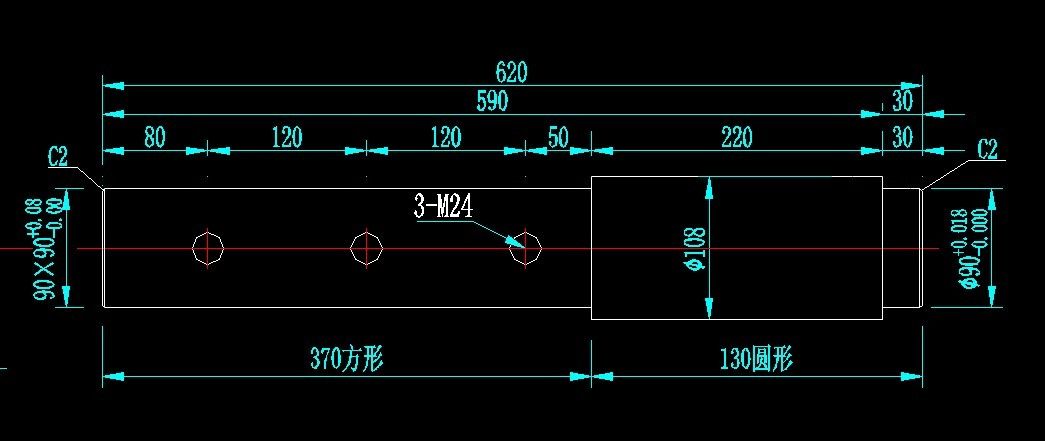

不管什么图都要求尺寸必须封闭) Z  A& j3 u. ~
笑死了看到这
 楼主| 发表于 2012-10-18 14:12:49 | 显示全部楼层
孤城客 发表于 2012-10-18 10:30 + T* h- `1 j. H# V7 }
不管什么图都要求尺寸必须封闭
$ z$ H) L. e' `- a. N& P2 O笑死了看到这
8 {. g+ P$ [! H9 _7 f! R9 Q! T% a 未命名.jpg 不信看图,我没说谎
从图形表达看,我做裁判会给你们各50大板。你拉伸了却没有改尺寸就上来图了、M24缺标很多内容。所以,你还是应该加强学习,无非是不学习老头学习国标罢了。老头的存活有老头的道理,你注意提升自己是了。  发表于 2013-10-21 00:40
还有一个问题,M24是通孔吗?如果老头不管你,你就按照国标绘制是了。建议先熟悉这家公司的情况,别纠结在制图表达和一个外来老头身上。很浪费宝贵的精力啊。放开眼界,才能评判去留这样的大问题。  发表于 2013-10-21 00:36
从图看,肯定不符合机械制图标准。如果不出现130圆形和220+30的不对应,或许比较适应你们的外协单位;如果出现了不对应,反过来对方不敢干必须问你,错不了了,哈哈。别在这些问题上纠结,坚持原则,表达随意罢了。  发表于 2013-10-21 00:32
 楼主| 发表于 2012-10-18 14:16:38 | 显示全部楼层
