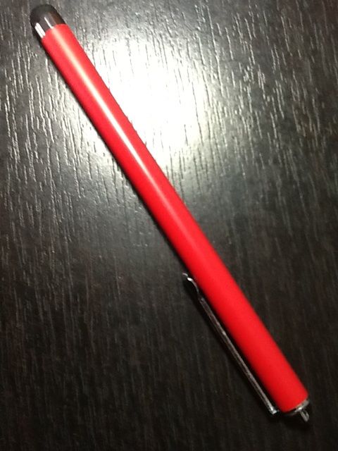

每日手指敲击iphone和ipad会疲劳吧,这大家都懂。这就需要用触控笔。现在触控笔很多,几十几百都有,利润应该不菲。但产品改进余地还很大,最明显的是笔头太大,用iphone的时候点击误差会多。
+ J+ m& {+ Q/ N9 p  _& u& i0 S0 z& f1 R6 o( P5 `/ [& y6 G1 J, h1 m
笔头材料估计也要改,如耐磨性,还有低温一点可能笔头会失效,因为笔头会变硬?
2 i: |, L' C# Z9 g6 g; n3 q% d: ?' B
3 d! i' P' P9 D  n2 s  V& [% z大家看怎么改进,材料、设计、工艺和成本都分析一下。' w$ G# s7 r7 g+ j$ n

这个笔90元左右。7 F6 E% p! r9 I6 D0 s

触点笔头使用特富龙足够了。还有移动电源指示找发光二级管。

触点笔头用特富龙还不如用POM,但都太硬,应该用聚胺脂,那笔怎么要这贵啊,不可能吧,十分之一的价格9元吧。关于电量指示以前金霸王7#电池上也有指示条,成本超低的。
这个是电容触摸屏用的手写笔,不是电阻屏,电容屏必须要用导电体接触屏幕才能传递信号,电阻屏只要压按屏幕就可以了,现在屏幕主流已经转向电容屏了,所以手写笔要能适用电容屏的要求,必须用导体,像手指那样的导体  发表于 2012-10-13 10:35
