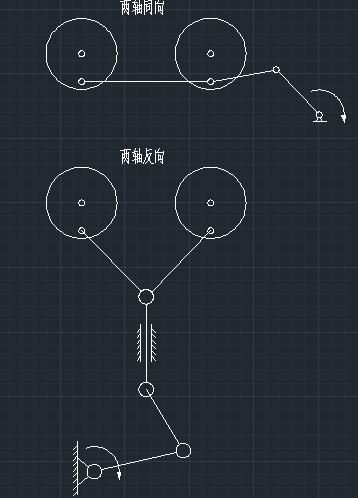

一运动机构设计求助

楼主的问题不是很清晰啊。
发表于 2012-10-10 21:17:50 | 显示全部楼层
还记得大学时候的课程设计么 ,是一个牛头刨床。楼主可以引用。还有就是我觉得现在的设备大趋势已经是慢慢的省略传动机构了,慢慢的倾向于直接用电机控制了,这样的结构简单,稳定,维护也方便。
发表于 2012-10-10 21:30:00 | 显示全部楼层
凸轮+回位弹簧
发表于 2012-10-10 22:52:06 | 显示全部楼层
个人觉得连杆机构比较简单,且原动件运动简单,其他只需精确计算出各构件臂长及支点定位即可,注意死点位置的计算。用料及加工相对简单。
发表于 2012-10-11 08:38:06 | 显示全部楼层
气缸+连杆结构+限位挡块
发表于 2012-10-11 08:45:25 | 显示全部楼层
气动方案10楼不错!
电动的可以做成电机+往复丝杠+齿条形式。
发表于 2012-10-11 08:48:27 | 显示全部楼层
简单的话。那就双摇杆机构吧
发表于 2012-10-11 13:31:26 | 显示全部楼层
14楼的结构可以实现,动力改为气缸更简单!
发表于 2012-10-11 15:14:26 | 显示全部楼层
同意楼上
发表于 2012-12-14 12:57:16 | 显示全部楼层
加一组 轮就好 就可以变成同向的
