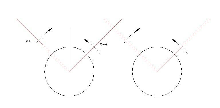

      现手头一案子,需一装置便于下料。
如图所示,2根轴沿起始位同步旋转90度终止位后停止,再由终止位同步旋转90度后起始位后停止,如此反复。要求驱动结构简单、可靠。望各位大虾不吝赐教!谢谢。

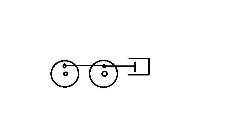

发表于 2012-10-10 19:25:51 | 显示全部楼层
简单画了个示意图,不知能否达到楼主的效果?
shiyitu.dwg
64.09 KB, 下载次数: 9, 下载积分: 威望 -10 点
上个示意图,

发表于 2012-10-10 21:03:11 | 显示全部楼层
连杆机构就可以啊
转动方向不对!  发表于 2012-12-15 08:32
不错简单  发表于 2012-10-11 09:21
这个确实不错  发表于 2012-10-11 08:27
这个方案好,再在90度位置挡一下就行了  发表于 2012-10-10 21:44
