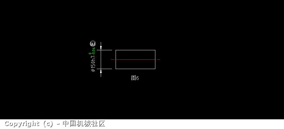

附图尺寸后面的E是什么意思?---[请教]

Re: 附图尺寸后面的E是什么意思?---[请教]
中华人民共和国国家标准
公差原则
Tolerancing principle         GB/T 4249-1996
eqv ISO 8015:1985
代替GB 4249-84
(节录)
5.1 包容要求
    包容要求适用于单一要素如圆柱表面或两平行表面。
    包容要求表示实际要素应遵守其最大实体边界,其局部实际尺寸不得超出最小实体尺寸。采用包容要求的单一要素应在其尺寸极限偏差或公差带代号之后加注符号“E ”(见图6)。
示例:
图6
标注说明:
圆柱表面必须在最大实体边界内,该边界的尺寸为最大实体尺寸Φ150。其局部实际尺寸不得小于149.96 (见图7)。

包容原则
发表于 2015-2-7 14:17:14 | 显示全部楼层
该边界的最大实体尺寸为20.29局部实际尺寸不得大于20.46
