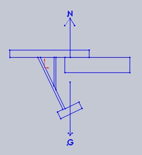

本帖最后由 眺望cxy 于 2013-6-24 12:12 编辑 & ?1 q  H! j$ ~+ g2 E8 y9 Z
+ l( v; i7 r5 B8 q* K8 S第一个图中,筷子、绳子、铁锤是一个整体,这个整体的重心在筷子与桌面的接触面内,如下图所示;第二个图原理一样。
0 B/ t# [/ K6 Q( x( a" H3 l+ ]$ A9 v

发表于 2013-7-2 20:15:16 | 显示全部楼层
第二张图好理解,第一张想了很久。是不是锤子再重一点,左边会上扬?大神来个受力图吧
