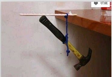

就一张图,不服来辩

# x  p+ H/ v& P+ d: V3 D3 ^筷子与桌子连接处 绝对没用胶,绝对没固定。
乍一看简直是不可思议,可是如果分别对棰子与筷子进行受力分析会发现,其是也是完全可以做到的  发表于 2012-11-26 19:39

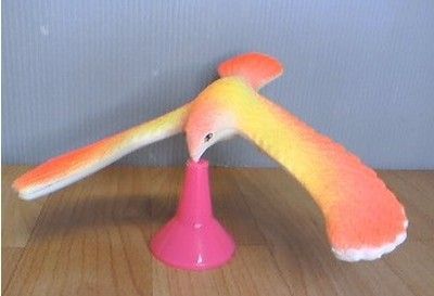

那个蜻蜓我以前买过一个,竹子做的,很精致。 这个道理很简单,生活里面也很多,谁家有老式的弯把子雨伞,往桌上一钩就见分晓。  发表于 2012-9-19 12:50

小鼻子卖一种工艺蜻蜓,嘴尖随便放在哪里,蜻蜓就可以平衡地待在那个地方,有颤抖,但不掉下来,与你这个是一个道理,  发表于 2012-9-19 10:31

这个可以有,你也不敢挂末端。

发表于 2012-9-19 10:17:41 | 显示全部楼层
原理能看懂,就是不知道怎么转化为文字。
第二个那位仁兄一说挂伞我就全明白了,第一个看到大侠你的留言才知道原来是这么回事。 关于绳子是因为它本身是拉应力。第一个主要就是没想到整体重心能到桌面以内,被外露的一大截迷惑了  发表于 2013-7-4 00:17
还有一点,就是锤头一方的重量与锤柄一方的重量的平衡。  发表于 2012-9-19 16:31
本图容易让人忽略的地方在于锤子的把与铅笔的“牢固的”接触。  发表于 2012-9-19 16:23
1/锤子的把和铅笔、绳子构成一个稳定的三角形;2/锤头(的重心)在铅笔与桌子的接触点的下面,并且超越接触点的垂线;3/超越的概念是指锤头(的重心)与三角形分处垂线的两侧。本图容易让人困惑的地方在于软绳。  发表于 2012-9-19 16:21

来个受力分析图。论坛都懂 {:soso_e144:}

末端看不清楚,就这样放着就行?
发表于 2012-9-19 10:24:35 | 显示全部楼层
木棍、绳子、榔头三个物体看成一体的话,重力作用点必须在桌子正下方。+ p# T3 b, U7 s$ m+ Y
所以榔头的铁制部分很重要。% t! w4 t, O9 K0 }
是这样么?
你的解释能解释问题。筷子、绳子、榔头为什么能看成一个系统。“不到翁”也就是这个原理,它在真空中还是“不到翁”。不知道楼主这玩意在真空中会是什么样子?  发表于 2012-9-21 09:27
垂直方向上,保证重心跟受力点在同一直线上。  发表于 2012-9-19 10:26

看了上面的解释,明白了,没有偏矩,重心与支点重合  发表于 2012-9-19 10:37

1.重心和支撑力在一条直线上,满足平衡条件
, M/ O$ [* U* e2.重心在下,支撑点在上,重要的这是一种自平衡系统,自己找正达到平衡,因此就看起来很神奇
所见略同~  发表于 2012-9-19 11:36

你把锤子放到最前端呢?
只要那个锤子手柄(黑色末端)不顶着铅笔的话,马上就掉了。。迷惑人的就在此处  发表于 2012-9-20 09:06
放到末端,只要铁头还在桌子下方就行  发表于 2012-9-19 16:52
