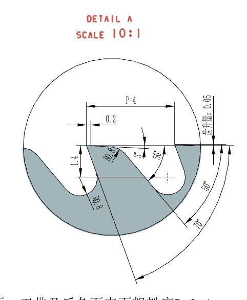

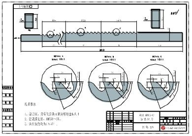

自己设计的一个键槽拉刀,请各位大侠指教,被加工材质为锌合金。

发表于 2012-9-6 15:03:57 | 显示全部楼层
这把拉刀设计的很专业,图也画得很规范,刀具设计的功底很深。

发表于 2012-9-6 17:44:12 | 显示全部楼层
前两天才看了拉刀的资料,过来学习的!
发表于 2012-9-6 18:02:15 | 显示全部楼层
仲庆泰 发表于 2012-9-6 17:24
8 ~: t8 h" T# }- u) L0 J有何指教?我是专业做锌、铝合金压铸的。。。当然后道还有好多的机加工工作。。呵呵
. Z' _" P; @  F( k& ~7 |没啥,我就好奇,如果不是刀具公司,想请教一下你们怎么加工这个拉刀,线割?不会做很多个吧?+ Z/ N" g- `9 l
发表于 2012-9-6 19:33:33 | 显示全部楼层
打铁的 发表于 2012-9-6 18:02
1 h- s& r% {# G3 ?1 R没啥,我就好奇,如果不是刀具公司,想请教一下你们怎么加工这个拉刀,线割?不会做很多个吧?
* H5 \3 c) g4 A+ J2 g8 q
拉刀大部分是由专门的拉刀磨床磨削出来的,线割无法完成- n" \6 ?# p7 Q) ^9 o8 o" E6 i' @/ f
