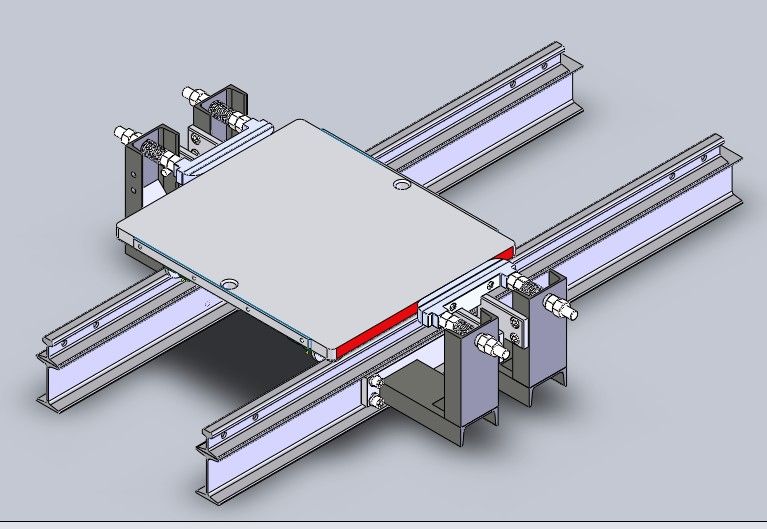

, d& [; M! z7 T我们公司是做铸造的,我做的项目是台车止晃装置。原来台车到位的时侯,底部会有一个限位固定,但台车经常会有晃动,容易造成铸件偏心。我在旁边增加了一个弹簧机构的小装置,算是一个小改善。我想既然是机械厂的技能大赛,大家应该是真刀真枪的干吧,总要做些实实在在的东西出来吧。看看其他兄弟部门做的东西,不是做些设备运行动画,就是拿些本来就有的东西,换个马甲做份漂亮的PPT也算一个项目。一问原因才知道,原来这些东西都是给楼上人看的,做的太专业人家看不懂。好吧,用师父一句话“年轻人要懂得务虚”。费解费解,做机械的不都是实实在在拿数据说话的么?为什么到了这边就变成了要懂务虚,那些虚了吧唧的动画,PPT真的能在实际工作中产生价值?还是我这个刚毕业两年的家伙,对机械不了解?请各位大侠指点指点。

这个是我做的装置模型,一个很小的东西,让社区里的大侠们见笑了
谢谢愤怒版主的教导,在边角那块的确不合理底部支撑那块再加长一点。这样做是为了缩短距离,减少晃动,呵呵  发表于 2012-9-5 20:43
你槽钢对接的方式不太好,反过来开榫头插入焊效果会好的多  发表于 2012-9-5 19:14
