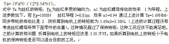

步进电机的这种使用工况可以达到吗

总之步进用在这个结构不是太好,还是用伺服吧,10楼的方案就很好啊
发表于 2012-8-23 11:53:39 | 显示全部楼层
你要按最大的载荷来算 还有预留百分之五的空间 一旦卡住 电机就烧掉
发表于 2012-8-23 11:55:16 | 显示全部楼层
如果中心距不是很远建议用齿轮带动不要用同步带  不然伺服电机的功能完全被埋没了
发表于 2012-8-23 12:06:42 | 显示全部楼层
用步进可以啊 都知道伺服是最好的但价格贵
