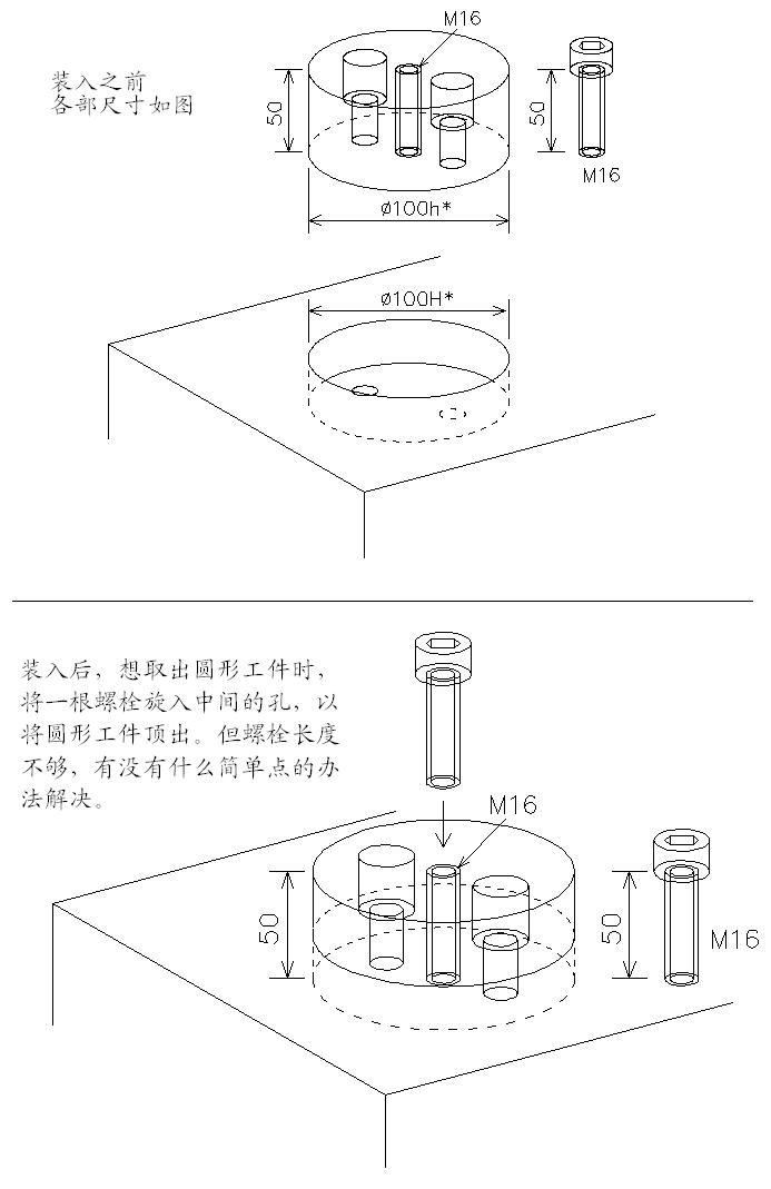

前几天在现场干活,遇到一个小问题,拿来和大家分享一下。
有一个圆形的工件要装入圆形的槽里面。零件尺寸如图中所示。
把圆形零件装进去之后,因为有问题需要拔出来,
公差配合得比较紧密,直接拿不出来,所以方法是用螺栓往里旋把工件顶出来。
但是发现螺栓不够长。问有没有什么简单点的办法解决之。
解决方法有很多,后来的解决方式是找来一个在现场简单常见的东西,
稍微处理一下,使用一下就解决问题了。
这问题当时是把我难住了。
不过同事告诉我方法之后,我也挺郁闷,因为方法确实也简单,
说破之后也没啥技术含量。同事还嘲笑我说搞设计应该能想出来这个问题。
就像哥伦布立鸡蛋一样,他立起鸡蛋后别人都说这很容易,差不多。
估计这里有的朋友见过这个问题,估计见过的都会马上知道答案。
为了给没见过这个问题的朋友提醒所以把这问题发上来了。
以后见到这个问题,别像我一样当时被蒙住就行。
顺便说一下这图是用2D的CAD画的,费了不少工夫。
而且画前半段是在没有鼠标的条件下,用笔记本的触摸板画的,试试就知道有多麻烦了。
望各位朋友各抒己见。
也希望各位朋友能将自己工作中遇到的小问题发上来交流。
以上。

发表于 2012-8-8 21:40:30 | 显示全部楼层
中间加根小棍子,插到螺纹孔里面。

发表于 2012-8-8 22:09:48 | 显示全部楼层
中间是M16的螺纹孔想用反作用力锤就可以拔出来,试想如果工件装配紧密的话,稍微加热的话很容易拔出来。
我的第一想法也是反作用力锤子。但是客户工厂里没有那个东西,所以只好想别的办法。  发表于 2012-8-9 09:19

发表于 2012-8-9 08:01:40 | 显示全部楼层
配合不是太紧的话倒过来橡胶锤敲背面,两锤搞定
设计的时候用中间孔顶的话要考虑两个安装螺丝的长度,长度不够是设计问题
发表于 2012-8-9 08:38:44 | 显示全部楼层
用乌鸦喝水的方法解决。
你是说装上油管用压力顶出来是吧?这也不失是一个好办法。  发表于 2012-8-9 20:22
发表于 2012-8-9 08:40:16 | 显示全部楼层
不会是拉马吧?螺栓不够长,前面加一个小的圆柱就是了
方法有几十种以上吧,但在现场连加长螺钉都无法做到的话,加13毫米以下圆柱体是最易实现的了.  发表于 2017-1-10 08:54
嗯,第一次听说拉马这个词,学习了。当时用的是你说的第二种方法。  发表于 2012-8-9 09:38
