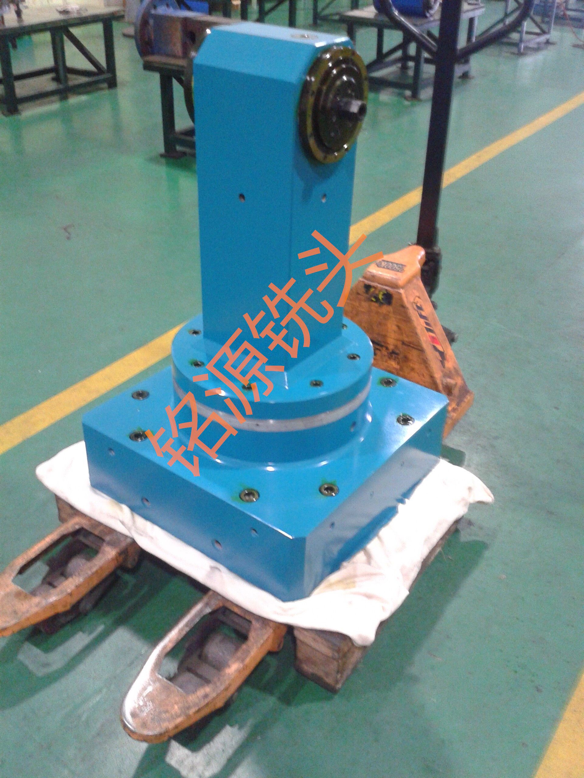

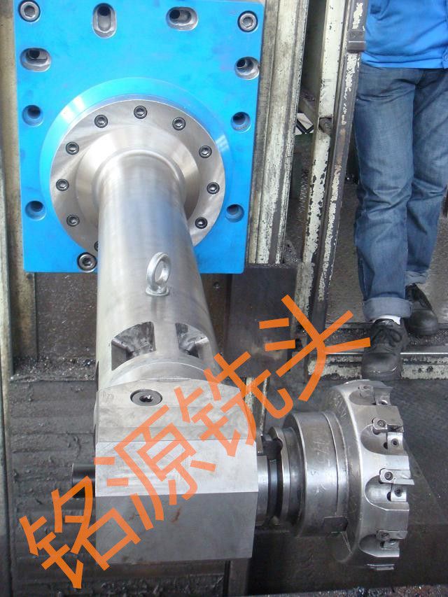

发表于 2014-10-16 20:41:26 | 显示全部楼层
区别应该就是一个有动力一个无动力。并不是手动的机床用无动力的,而数控的用电主轴的。如果是有动力的,可能比叫麻烦吧,牵涉到机床电气数控不能的。无动力的,简单,方便。无动力的铣头照样可以利用机床预留的几路液压油。实现全自动的松拉刀,转位,分度等。照样可以配编码器,在数控铣头里面写程序进去。这是帮昆机配的无动力铣头。 5_副本.jpg QQ图片20140927215957_副本.jpg
