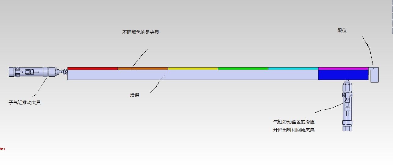

现在遇到的问题是当推动气缸推到位的时候,夹具会卡在上面,卡在限位块与另外一下夹具之间,升降气缸不能带动夹具降下来。
请有什么好的办法改进?

感觉可以在限位块上加个行程开关,当汽缸推动到行程开关上的时候,汽缸停止动作,因为行程开关有一定的弹性,这样会产生一定的间隙,垂直滑道下降时就不会受到夹紧力的影响了
再一个方法是把汽缸换成步进电机,然后限位块微微向右移动,只起到极限情况的保护即可,步进电机每次前进一个夹具的距离,基本上能保证正常运行,而且步进电机的控制也比较简单

同意二楼的~~~不过感觉也可以在运动顺序上做调整~~~即左边气缸作用完毕后就复位~~~或是先上升~~然后下降~~一般我们做这种都是用倍速链~~

在限位塊上做文章,比如做成斜面的,不行加上平面滾珠等等,你主要是氣缸和限位塊之間產生了摩擦力

留一定缝隙就好了,或者到位后,气缸后退一定距离
