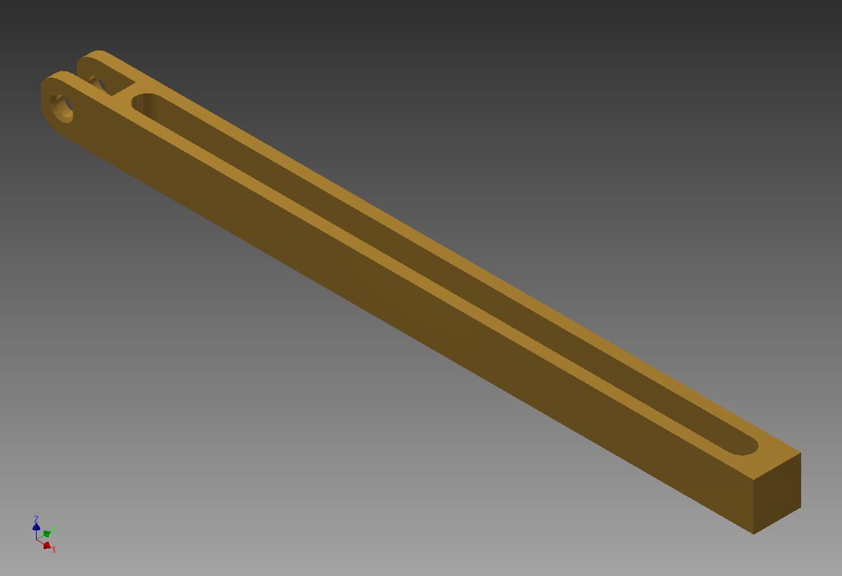

      我有一工件为8X8见方,在其一面洗宽度为4MM的长槽,   用普通4X6铣刀洗加工时,老是断刀,   (转速为1860,开自动走刀,走刀也很慢的).   后来改用SIS钨合金铣刀,有所改善.到了晚上可能是因为电压高造成转速快吧,又出现断刀.

可能是我没说清楚,加工的材料为黄铜,   铣刀一次吃刀量为8MM深,转速为1860,  走到速度极慢.   白天下午用钨合金铣刀洗了60条吧(槽长度95MM),  到了晚上洗的时候,连续断了3次刀,一个工件还没洗完.

既然刀小 还吃刀量那么大 小点吧
发表于 2012-6-28 21:59:15 | 显示全部楼层
8mm?不断才怪

没看明白。8X8见方,“铣刀一次吃刀量为8MM深”,工件一件变两件了??1 D+ u( c. ^7 A  H1 y7 k* E7 _
$ M- G  s0 Y1 J4 ?6 [4 t, O9 G& F. ^
“普通4X6铣刀”?你用什么设备铣的?槽是通的还是盲槽?& N9 \4 S) O, o# y4 Q
, C* K# P+ W8 S6 F% G条件允许的话是不是可以考虑用锯片铣刀用卧铣加工呀。

转速太慢,应该提速到2500转以上。

不要用机用台钳加装铣削。要用压板装夹。你要考虑变形。变形大就会夹刀。  发表于 2012-6-29 18:19

还不如用线切割呢。% q8 y/ r7 T0 ?) u
割出来的没有毛刺,铣好还要修毛刺。
