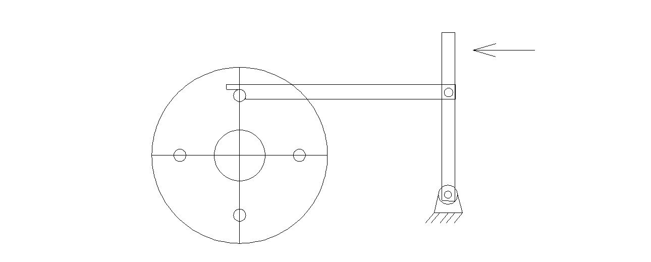

一个水平方向的力怎么使机构每次只转90度,求解

这样呀,貌似不困难,主要是不知道楼主的动力源是什么,力F往复距离有多少,如果合适可以很容易实现的:一个 ...
似乎明白了你的原理   但力F始终是平行的   所以用下个分度销顶开感觉还有点小瑕疵
还有没其他方式呢

力是平行的没关系吧,杆上开槽,销子当滑块,不就转动平动了。似乎我还是没弄懂,你具体是些什么东西,呵呵,有什么其他限制和要求没有。只能提示下思路吧。你自己再琢磨一下,应该好实现的。  发表于 2012-6-22 16:47
发表于 2012-6-22 16:41:38 | 显示全部楼层
只是简图,没有详细计算,其实就是个四杆机构。90度不准,各部件有详细结构尺寸可以做的准确些,要计算推杆抬起的时机。呵呵。见笑!

周benbendage 发表于 2012-6-22 16:41
只是简图,没有详细计算,其实就是个四杆机构。90度不准,各部件有详细结构尺寸可以做的准确些,要计算推杆 ...
启发很大   有帮助
之前没做过机构设计   想得我头疼     非常感谢{:soso_e179:}
有点小疑问,这个杆能推倒正好旋转90°吗?45度时候后面的分度销就已经顶开活动杆了

呵呵,你说的对,不过解决办法也很简单,不到90度时后面小子顶哪,去掉就是了,够90度,再让它顶。 所以这只是方案,细节是后面解决的问题。  发表于 2012-7-7 00:18
