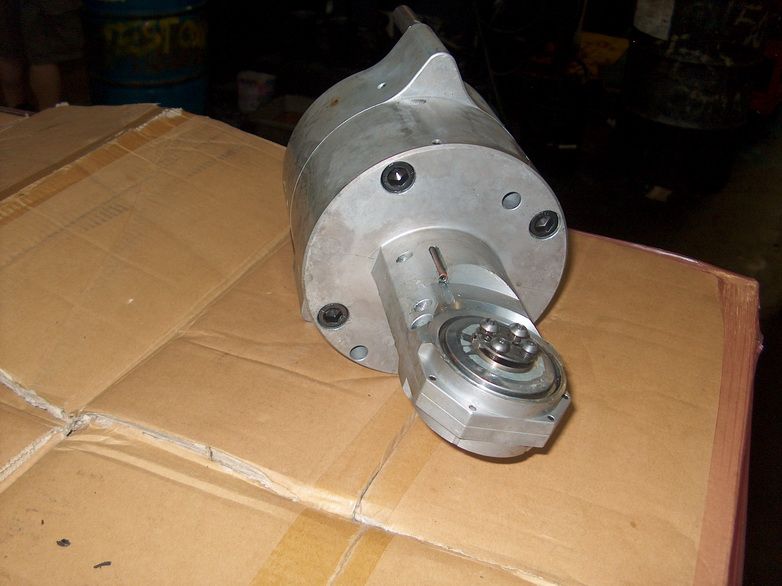

谁见过加工中心的这种刀具啊,哪里可以买到啊。

属于异形刀具么? 1.jpg , g! m3 r9 E: K
发表于 2012-5-31 18:19:29 | 显示全部楼层
這個是用在裝鋸片銑刀的裝置么
 楼主| 发表于 2012-5-31 18:36:35 | 显示全部楼层
这是用于在腔体零件壁上加工的刀具,在腔体内壁上突出位置有一U型的位置需要加工,球刀与普通立铣刀不能清根,加工有盲点,所以需要这种转弯的刀具,想买一把不知道哪里有卖的。
发表于 2012-5-31 18:51:35 | 显示全部楼层
应该是定制的角度头。
发表于 2012-5-31 18:52:36 | 显示全部楼层
这个刀具是用在加工中心上面的,我们一般叫假四轴或五轴,他可以直接用在加工中心上,直接可以加工侧面的面和孔等。还可以加工一些斜面,但是不可以走曲面的啊,这个你直接可以到一些专业卖数控刀具店或刀具商,你可以买到的。不难!
 楼主| 发表于 2012-5-31 18:56:02 | 显示全部楼层
刚才问了几位,都没有啊。

发表于 2012-5-31 19:15:09 | 显示全部楼层
今天不行了,明天帮你问问,你在什么地方!
 楼主| 发表于 2012-5-31 19:20:45 | 显示全部楼层
数控-黄海haiyun 发表于 2012-5-31 19:15 " m* R, k$ N- }1 Y
+ _2 n9 B5 [1 K0 [  c3 O' ^我是河北的,谢谢兄弟了。
5 s& ^4 }1 q) s: E6 u
发表于 2012-5-31 19:24:03 | 显示全部楼层
不客气!最好你有个规格给我!
