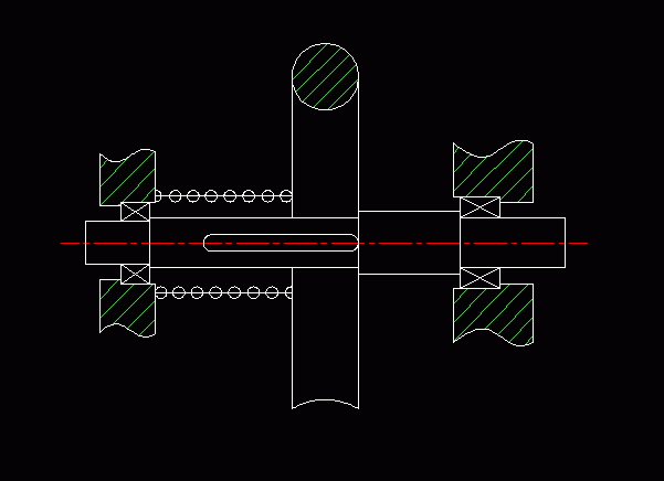

第3个问题基本不会,没想法...
  |% o& ~9 {+ `/ ~, k' }' j5 v! @; B3 G2 b7 H
第4个问题,有了些想法,但离最后可行只差一步而不得解,只好作罢,既然很多人都知道就到网上"搜"了一下,看见了某个专利,然后就开窍了,看来我还是经验很少,一些经典的东西不知道、不会用,不知道这个是不是大侠说的那种简单方法
& g* D5 K* O/ u( n0 ~- y; O" T俺是这么想的,既然到了一定力矩可以停下来,结合离合器的定义,那应该是具体某个环节实现了脱离,而要实现脱离,那应该是力的作用,因为蜗杆与蜗轮之间有径向力、圆周力和轴向力,所以肯定是其中一个的作用,对于蜗杆或者蜗轮,圆周力和径向力基本不可行,只能是轴向力的作用使的蜗杆或者蜗轮实现轴向的移动,使的啮合脱开,这个轴向力又需要一个力与之平衡和限定,就需要弹簧来顶住。然后到这就不解了,按照这个想法,蜗轮与蜗杆之间必须完全脱离才能切断动力的传输,那蜗轮得移动较长的一段距离后才能完全脱开,实际中可能效果不好,另外脱出后就是蜗杆在一直磨蜗轮,看起来不太可行。。。
7 l9 T. V: ]2 S5 A6 m- G) _( E1 \
, m3 T: l) e% ?1 i示意图(简单随意画的,理解就好...)
+ g/ p  m; g" k5 N# j% J 示意图.gif ( c* c5 U2 M; k  s8 \, t1 l: a

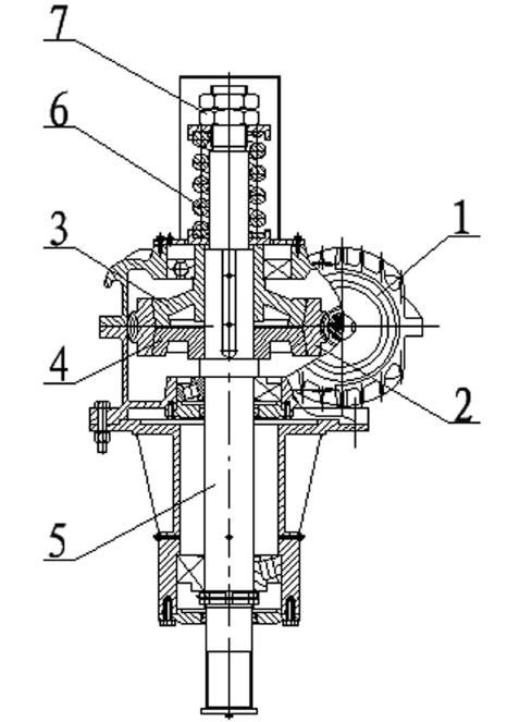

. A* I3 T( V6 W* ]3 B& q于是就停顿不前了,想不出来什么后,就到网上找了,看到了这种结构,前面的与我的想法基本类似,但是它的蜗轮是由外圈与内圈组成,而外圈与内圈之间是锥面靠摩擦连接,外圈由弹簧顶住,在蜗杆上的力克服弹簧力后外圈产生移动,于是外圈与内圈之间就“瞬间”实现脱离了,比我那种想法要优良很多,本来很多离合器就是靠摩擦来实现连接和瞬时切断的,看来我还是经验太少,不知道怎么用
2 w" o- F7 g' K
! F. _5 @2 a# T: L0 `网上的这张结构图(不知是不是大侠的那种简单方法); t# {: n, p, }4 \" n' Q( S
, d$ m( E. @. o# e- c4 q
蜗轮减速器过载保护.jpg $ H- C) I, d; T3 ~# n
(另外对这张图还存有一点疑问,蜗轮的内圈有上内圈和下内圈,上内圈与轴之间是滑键,在蜗轮的外圈向上移动后,上内圈依旧与轴啮合啊,莫非外圈与上内圈之间打滑了,或者是外圈完全脱离啮合而不转了,感觉最好还是上内圈与轴之间不要有连接)2 b" a' j8 O  _- c. P9 N7 r

  发表于 2012-5-9 12:50
那样可能就没什么特别之处了,就是减速器+离合器,不论这个是什么减速器  发表于 2012-5-9 12:50
离合器做在涡轮蜗杆副上总感觉要牺牲效率,如果做在涡轮轴上岂不更好!随便套用一种极限力矩离合器的结构就行了。  发表于 2012-5-9 08:58

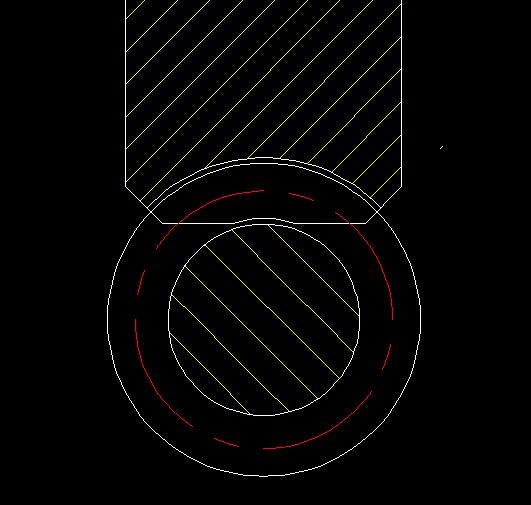

无意间看到大侠的帖子,大侠这个蜗轮蜗杆离合的想法从一开始就有个致命缺陷啊,装蜗轮蜗杆减速机时一般先装蜗轮后沿着蜗轮圆周方向插入蜗杆,这样在装蜗杆时蜗轮可以自由转动,拆的时候一般也是先把蜗杆拆下再拆蜗轮,而蜗轮要想沿着自己的轴线方向自由滑动势必在蜗轮的边缘会和蜗杆的齿顶干涉的,这个和蜗轮的机构有关,蜗轮圆周面上是有一个圆弧面的,蜗杆的直径和这个圆弧面的截面的直径相差无几,及差了个顶隙,所以要蜗轮沿着自身轴线脱出蜗杆的牙是不太可能的,自己的见解错了大侠别笑话啊
