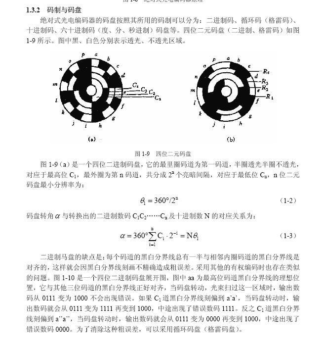

发表于 2012-5-8 10:52:11 | 显示全部楼层
crazypeanut 发表于 2012-5-7 20:03 / I$ L( ^% T% K" }2 [4 ?
998老师,是不是这么搞的?? 找个光盘,画N等分线,就形成了一个一个扇区,把扇区一个间隔一个涂黑,再接上 ...
  g8 M3 U) n) C) }6 K3 u" P3 A
: Q( k+ O$ m3 O5 u1 o6 [" J
我们是用海德汉的编码器,下图是码盘的原理
& V+ P0 k: F$ m/ Q3 N0 s  ~ 1.JPG
9 H, S" D# O  k; Z 光电编码器原理.pdf (1.26 MB, 下载次数: 20)   百度上有: K+ H7 _, v' ?5 w, E- N
