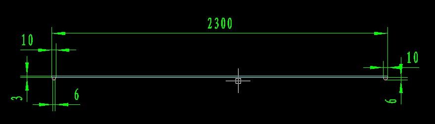

如图,皮带宽2300mm厚3mm,皮带机长2500mm(很短的设备),现在采用导向条结构防止皮带跑偏!
在运行中,容易出现皮带向一侧跑偏的现象,一侧导条容易爬出驱动辊导向槽!
请教前辈,此类皮带机还有什么办法解决皮带导向问题?
注:皮带机的长宽接近1:1,切输送长度很短!

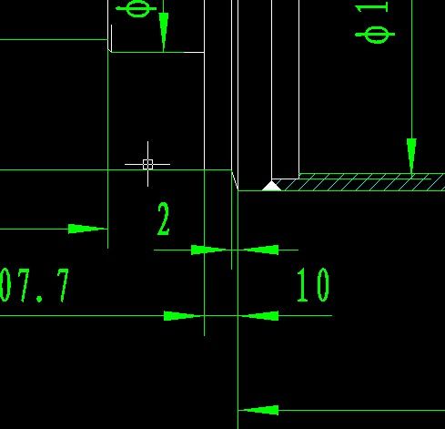

 楼主| 发表于 2012-5-3 11:19:02 | 显示全部楼层
这是皮带驱动辊导向槽口的尺寸,与皮带上导向条尺寸配合!
发表于 2012-5-3 11:42:18 | 显示全部楼层
在皮带机的下方加装自动气动纠偏导辊,控制皮带两侧的张力来自动调节。
发表于 2012-5-3 11:44:01 | 显示全部楼层
皮带传动用导向条、导向槽这类纠偏是不行的,皮带是柔性的,会“出轨”,挡不住。
以前做皮带用鼓轮,中间粗 两头细,运行过程中自动纠偏;还有就是轴两端要分别张紧调节。
像你这种长宽比没做过,不知道适用不。

现在的皮带输送线从动辊的两端有调节张紧的机构,试着调整了两端的张紧力还是跑偏!
当时也考虑用“大肚子滚筒”因为输送的的是窗户中间有玻璃,而且输送要平稳所以这个方案给否定了!

发表于 2012-5-3 13:36:58 | 显示全部楼层
皮带有个特点就是宽度比较宽,因此皮带不可能做的很平整,两端的滚筒调好平行,输送带中间下方调节张力。
利用2端来调节张力的话,两端滚筒可能就调不到平行了。

发表于 2012-5-3 13:44:10 | 显示全部楼层
主动滚筒不知道是什么样子,可以做成鼓形的或者是缠绕正反纠偏条
