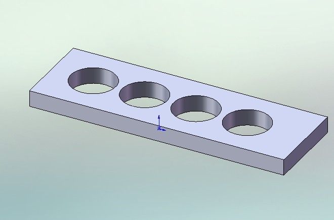

四孔.jpg 就是所要装的四个工件(图中没画)一字排开,中间没有距离,然后吸头吸住,等距张开,放入图中所示孔中,希望的是大位做个非常简单的方法实现,而不是用什么步进等来实现,或是复杂的机构来实现。http://bbs.cmiw.cn/forum.php?mod=viewthread&tid=206424&extra=page%3D2原主题

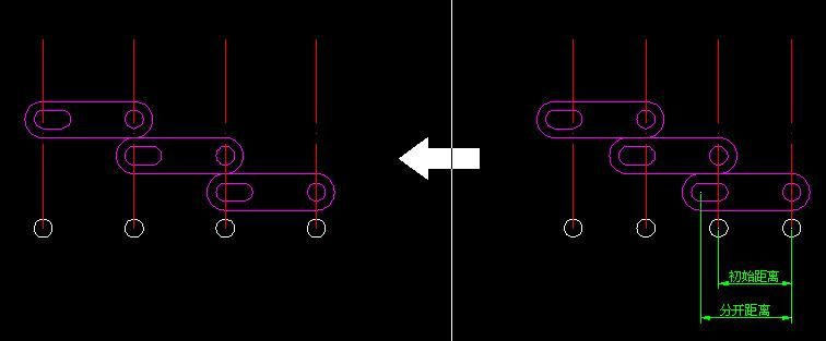

发表于 2012-5-4 16:21:10 | 显示全部楼层
两两吸盘用连接片连接,连接片一端开长孔,长孔距为两个吸盘分开时增加的距离。一端吸盘固定,另一端用气缸带动,气缸行程不小于:(吸盘个数—1)*长孔距。
如图,不知道说明白没有

 楼主| 发表于 2012-5-5 09:59:09 | 显示全部楼层
感觉楼上的设计经济实惠,不知连接片往复会不会摩损很快,因为一天24小时工作的话,那工作量很大的,如果能成功克服这一点,我感觉就很好了。
