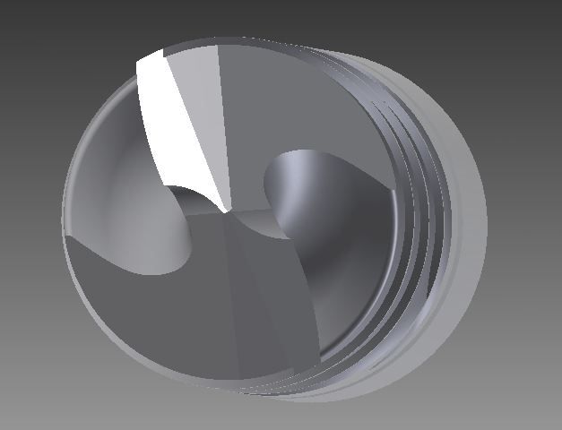

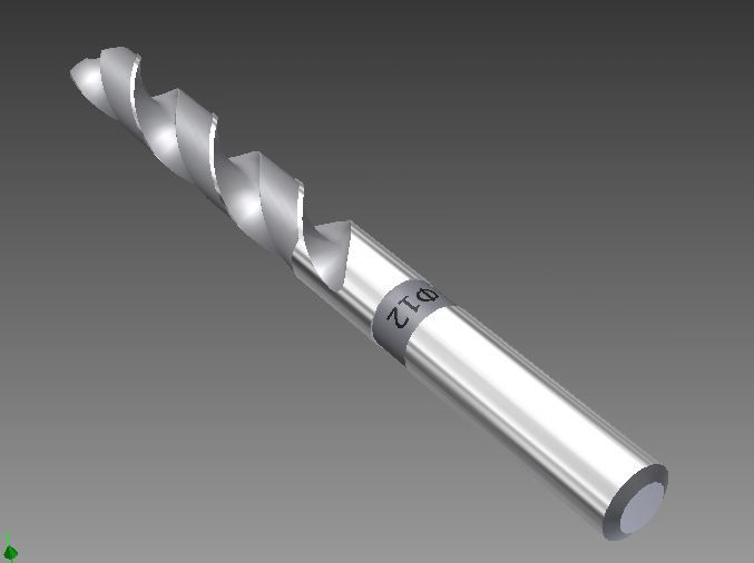

发表于 2012-4-30 07:38:26 | 显示全部楼层
我也磨了一把{:soso_e144:}
" u2 s7 t: `5 i$ M+ B 1.JPG
, }2 O* k: P0 ?4 p7 ` 2.JPG
3 M3 o7 P& \. N0 d* z5 U) W9 N4 ]
invertor  发表于 2013-10-19 10:01
请教了,这是用什么软件 设计的呢? 期待答复  发表于 2013-10-18 19:17
哥们,其实你这钻头按照我的眼光来看,非常丑啊。。。。呃,设计出来,不一定能做出来,就算能做出来,加工的范围和寿命也非常非常的有限,也就是说可能性无限接近于0。  发表于 2013-7-26 11:27

请教 :这把钻头是设计来加工什么的?  发表于 2012-4-30 12:14

林の屋 发表于 2012-4-30 07:38 7 {7 w/ t" F0 F- g& d2 {8 n
我也磨了一把
  S9 d9 B- k" N7 k+ ~6 x7 e6 @略硬点的材料

最近也在研究钻尖,很难建模,参数实在太多,建模时不能保证所有的角度是个大问题,导入有限元分析时也不容易做。还是有待进一步研究啊,期待高手啊!
看着是简单,就是个角度, 真要是建模,就没那么容易了,  发表于 2012-7-21 13:12
